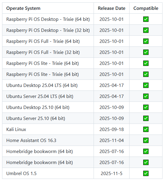

1. Zu den kompatiblen Betriebssystemen
Getestete Systeme auf dem Raspberry Pi 5:
../_images/compitable_os4.png

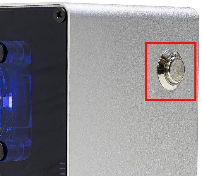

Der Power-Button entspricht dem Ein-/Aus-Schalter des Raspberry Pi 5 und funktioniert genauso.
../_images/power_button2.jpg
  • Herunterfahren
    • Beim Raspberry Pi OS Desktop zweimal kurz drücken zum Herunterfahren.
    • Beim Bookworm Lite einmal drücken zum Herunterfahren.
    • Zum Erzwingen eines Hard-Shutdown: Taste gedrückt halten.
  • Einschalten
    • Wenn der Raspberry Pi ausgeschaltet, aber mit Strom versorgt ist, genügt ein kurzer Tastendruck zum Einschalten.
  • Bei Systemen ohne Softwareunterstützung für den Power-Button: Taste 5 Sekunden halten zum Ausschalten, danach kurzer Tastendruck zum Einschalten.

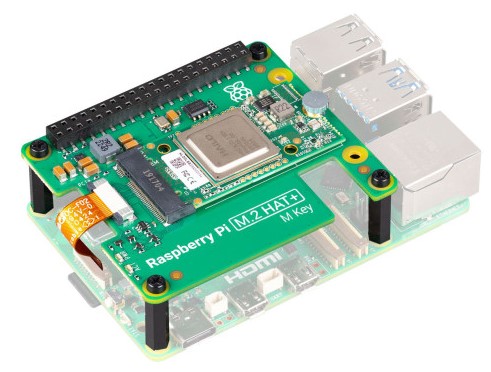

3. Zum Raspberry Pi AI HAT+
Das Raspberry Pi AI HAT+ ist nicht kompatibel mit dem Pironman 5.
Das Raspberry Pi AI Kit kombiniert das Raspberry Pi M.2 HAT+ mit dem Hailo AI-Beschleunigungsmodul.
Du kannst das Hailo AI-Modul aus dem Kit entfernen und direkt im NVMe-PIP-Modul des Pironman 5 Mini verwenden.

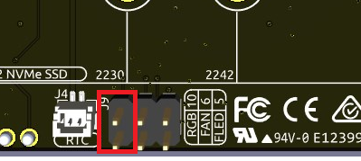

5. RGB-LEDs funktionieren nicht?
  1. Die zwei Pins auf dem Mini-HAT werden verwendet, um die RGB-LEDs mit GPIO10 zu verbinden. Stellen Sie sicher, dass die Jumperkappe korrekt auf diesen beiden Pins sitzt.
    ../_images/io_board_rgb_pin2.png

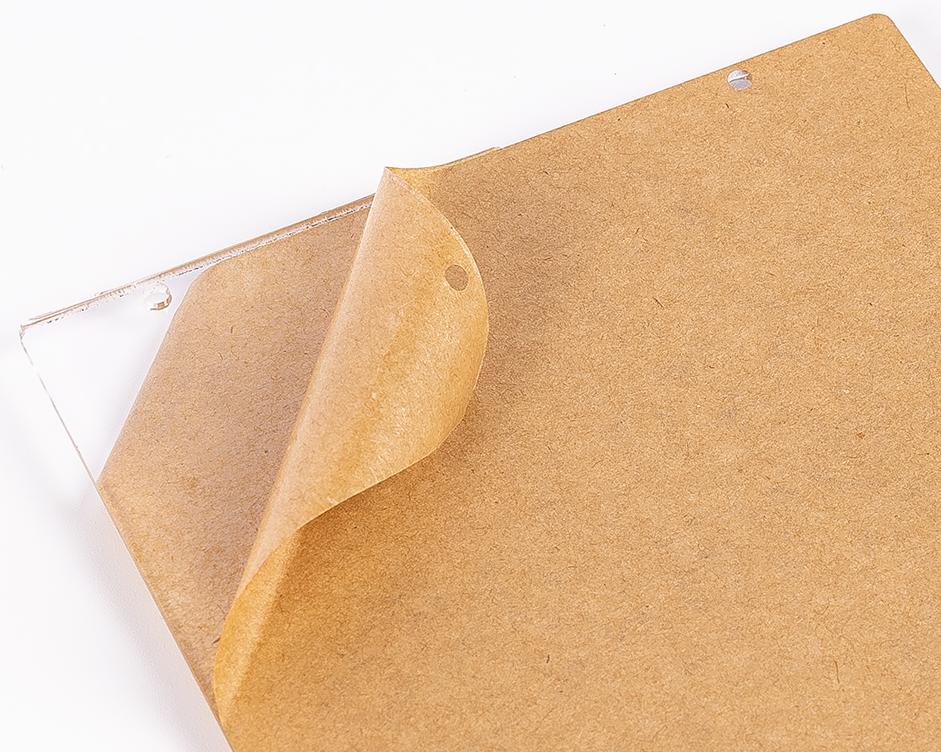

12. Wie entfernt man die Schutzfolie von den Acrylplatten?
Dem Set liegen zwei Acrylplatten bei, die beidseitig mit einer gelben oder transparenten Schutzfolie versehen sind, um Kratzer zu vermeiden. Die Folie lässt sich unter Umständen schwer abziehen. Verwende einen Schraubendreher, um vorsichtig eine Ecke anzuheben und dann die Folie langsam abzuziehen.

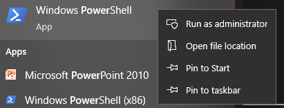

  1. Gib powershell in die Windows-Suchleiste ein, rechtsklicke auf Windows PowerShell und wähle Run as administrator.

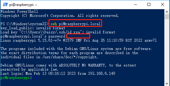

  6. Starte PowerShell neu (wieder als Administrator) und verbinde dich dann mit dem ssh-Befehl mit deinem Raspberry Pi. Du wirst zur Eingabe deines Passworts aufgefordert.
