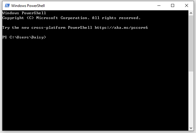

  1. Sobald das System gestartet ist, verbindest du dich per SSH mit dem Pironman5. Unter Windows öffnest du Powershell, unter Mac OS X oder Linux direkt das Terminal.
    ../../_images/batocera_powershell2.png

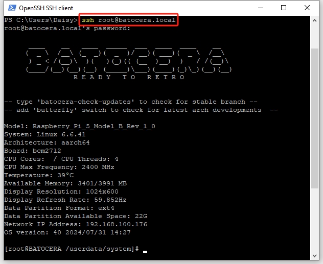

  2. Der Standard-Hostname für das Batocera-System ist batocera, der Standard-Benutzername root und das Passwort linux. Du kannst dich also mit dem Befehl ssh root@batocera.local anmelden und das Passwort linux eingeben.
    ../../_images/batocera_login2.png

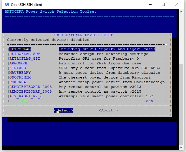

  3. Führe den Befehl /etc/init.d/S92switch setup aus, um in das Einstellungsmenü zu gelangen.
    ../../_images/batocera_configure2.png

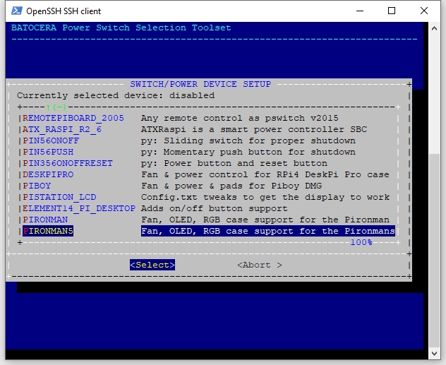

  4. Navigiere mit der Pfeil-nach-unten-Taste bis zum Ende und aktiviere dort die Pironman5-Dienste.
    ../../_images/batocera_configure_pironman52.png

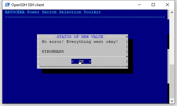

  5. Nachdem du den Pironman5-Dienst aktiviert hast, wähle OK aus.
    ../../_images/batocera_configure_pironman5_ok2.png
