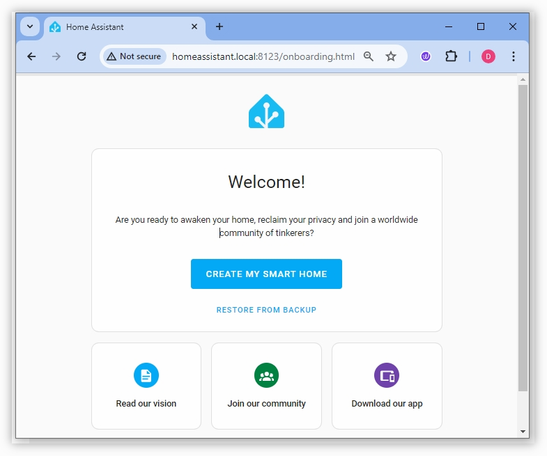

  • Nach dem Start des Pironman 5 Mini wird empfohlen, direkt ein Ethernet-Kabel anzuschließen. So kannst du in deinem Browser homeassistant.local:8123 eingeben, um auf Home Assistant zuzugreifen.
    ../../_images/home_login2.png

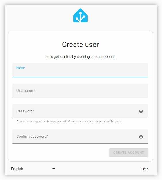

  • Wähle CREATE MY SMART HOME und erstelle anschließend dein Konto.
    ../../_images/home_account2.png
  • Folge den Anweisungen zur Standortwahl und weiteren Konfigurationen. Danach gelangst du zum Home Assistant Dashboard.

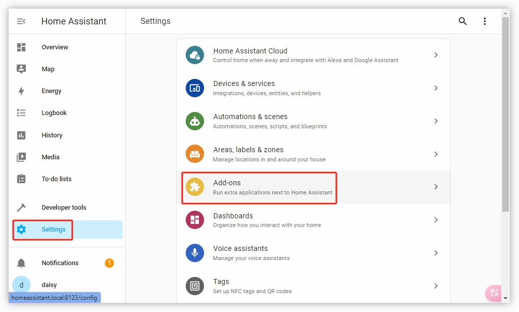

  1. Öffne Einstellungen -> Add-ons.

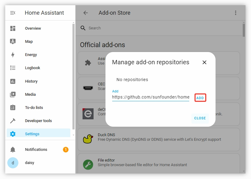

  4. Gib die Repository-URL von SunFounder ein: https://github.com/sunfounder/home-assistant-addon und klicke auf ADD.
    ../../_images/home_res_add2.png

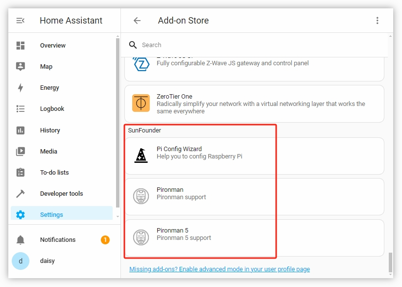

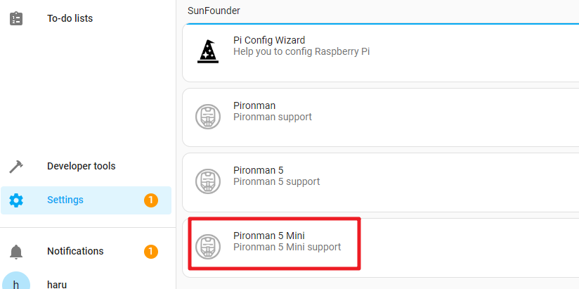

  5. Nach erfolgreichem Hinzufügen schließe das Pop-up-Fenster und aktualisiere die Seite. Du solltest nun die Liste der SunFounder Add-ons sehen.
    ../../_images/home_addon_list2.png

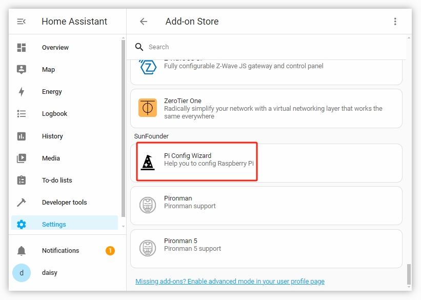

  1. Finde Pi Config Wizard in der SunFounder Add-ons Liste und klicke darauf.
    ../../_images/home_pi_config2.png

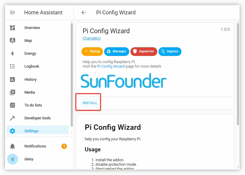

  2. Auf der Seite des Pi Config Wizard klicke auf INSTALL und warte, bis die Installation abgeschlossen ist.
    ../../_images/home_config_install2.png

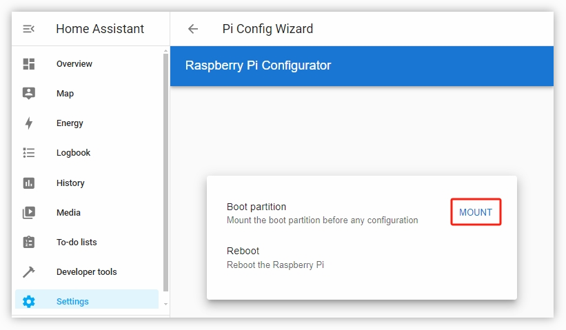

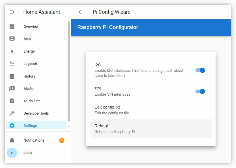

  6. Im Web UI findest du die Option zum Mounten der Boot-Partition. Klicke auf MOUNT, um diese Partition zu mounten.
    ../../_images/home_mount_boot2.png

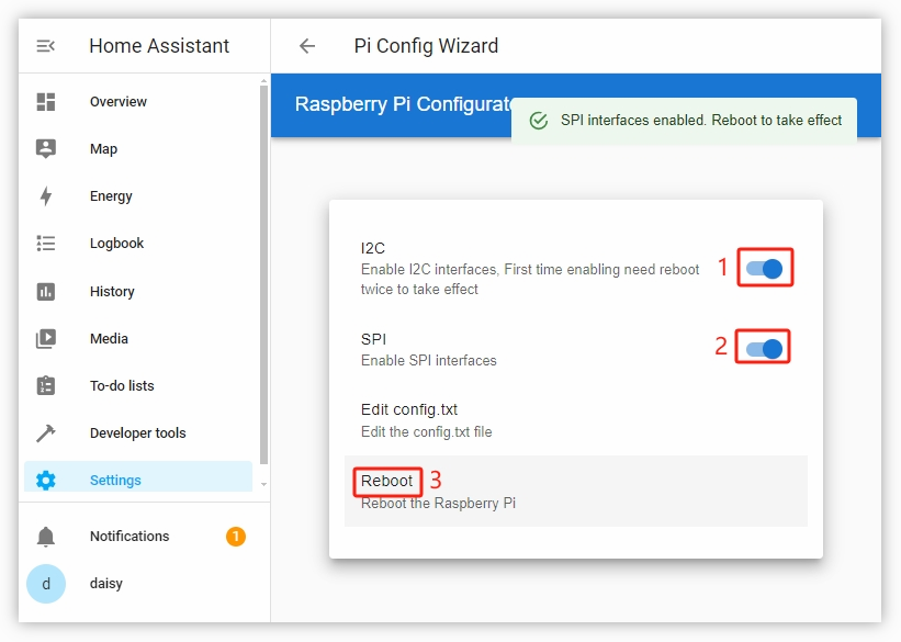

  7. Nach erfolgreichem Mounten erscheinen die Optionen zur Aktivierung von I2C, SPI und zum Bearbeiten der config.txt. Aktiviere I2C und SPI. Sobald beide als aktiviert angezeigt werden, klicke auf den Neustart-Button am unteren Rand, um den Raspberry Pi neu zu starten.
    ../../_images/home_i2c_spi2.png
  8. Nach dem Neustart aktualisiere die Seite. Du wirst erneut zur Seite MOUNT geleitet. Klicke erneut auf MOUNT.

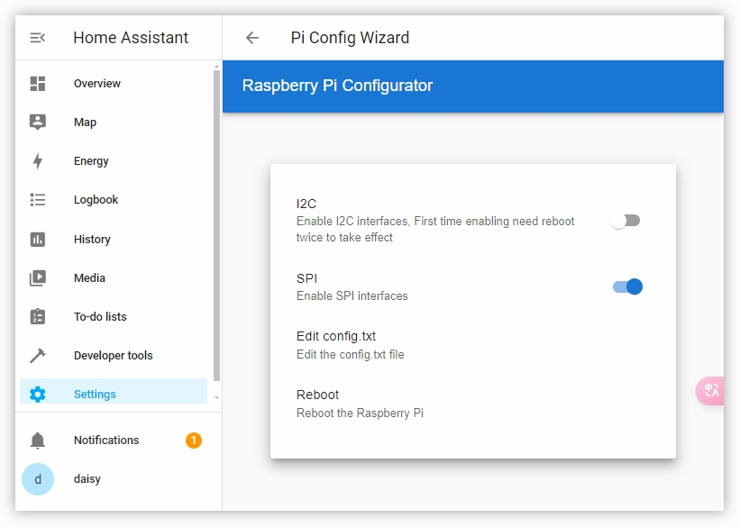

  9. In der Regel ist SPI nun aktiviert, I2C jedoch noch nicht, da I2C zwei Neustarts benötigt. Aktiviere I2C erneut und starte den Raspberry Pi erneut neu.
    ../../_images/home_enable_i2c2.png
  10. Nach dem Neustart siehst du auf der Seite MOUNT, dass nun sowohl I2C als auch SPI aktiviert sind.
    ../../_images/home_i2c_spi_enable2.png

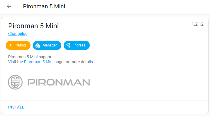

  3. Suche in der SunFounder Add-ons Liste nach Pironman 5 Mini und klicke darauf.
    ../../_images/home_pironman5_mini_addon.png
  4. Installiere nun das Pironman 5 Mini Add-on.
    ../../_images/home_pironman5_mini_addon_install.png

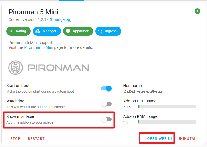

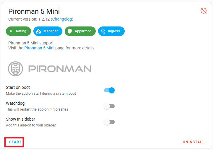

  5. Nach Abschluss der Installation klicke auf START, um das Add-on zu starten. Du wirst sehen, dass vier WS2812-RGB-LEDs in blauem Atmungsmodus leuchten.
    ../../_images/home_pironman5_mini_addon_start.png
  6. Klicke nun auf OPEN WEB UI, um die Weboberfläche von Pironman 5 Mini zu öffnen. Aktiviere zusätzlich die Option, die Web UI in der Seitenleiste anzuzeigen. So kannst du in der linken Seitenleiste von Home Assistant direkt auf die Pironman 5 Mini Seite zugreifen.

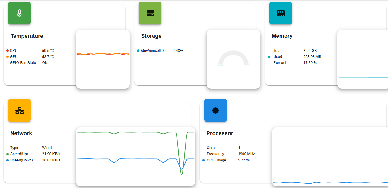

  7. In der Oberfläche siehst du Informationen über deinen Raspberry Pi, kannst RGB-LEDs konfigurieren, den Lüfter steuern und vieles mehr.
    ../../_images/home_web1.png
