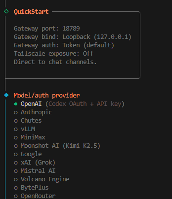

  5. Wählen Sie Ihr Modell (Model) und drücken Sie die Eingabetaste. Hier verwenden wir OpenAI als Beispiel.
    ../../_images/model_provider_open_claw.png

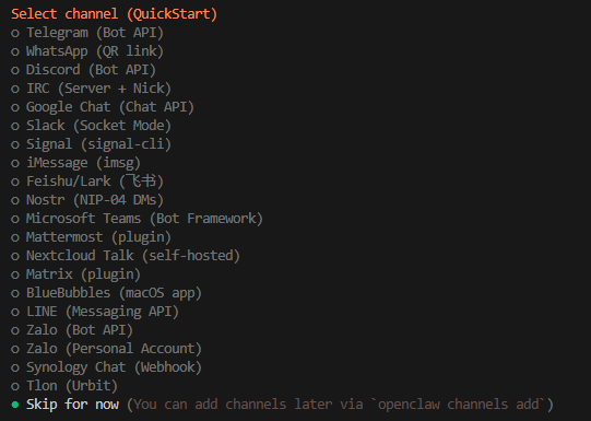

  13. Als nächstes folgt die Kanalauswahl (Channel). Kanäle beziehen sich auf die von OpenClaw unterstützten Kommunikationsdienste wie Telegram, WhatsApp, Discord und mehr. Verwenden Sie die Pfeiltaste nach unten, um die Option „Skip for now“ auszuwählen, und drücken Sie dann die Eingabetaste.
    ../../_images/channel_open_claw.png
