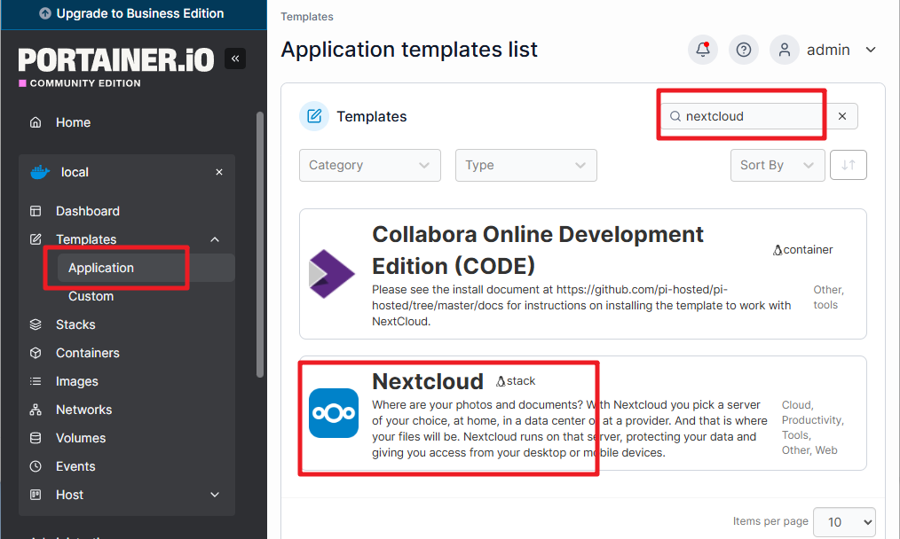

  2. Gehe zu Templates (Vorlagen) -> Application (Anwendung). Tippe nextcloud in die Suchleiste oben rechts und klicke darauf.

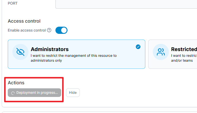

  3. Klicke auf Deploy the stack (Stack bereitstellen) und warte, bis die Bereitstellung abgeschlossen ist. Dies dauert in der Regel etwa zwei Minuten.

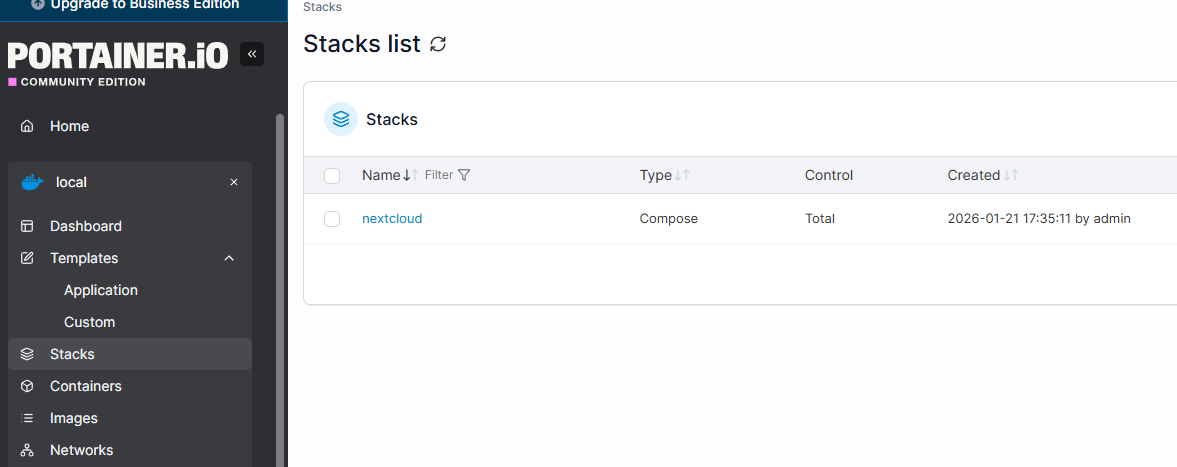

  4. Nach Abschluss ist NextCloud installiert.
    ../../_images/ptn_temp_nextcloud_deploy_finish2.png

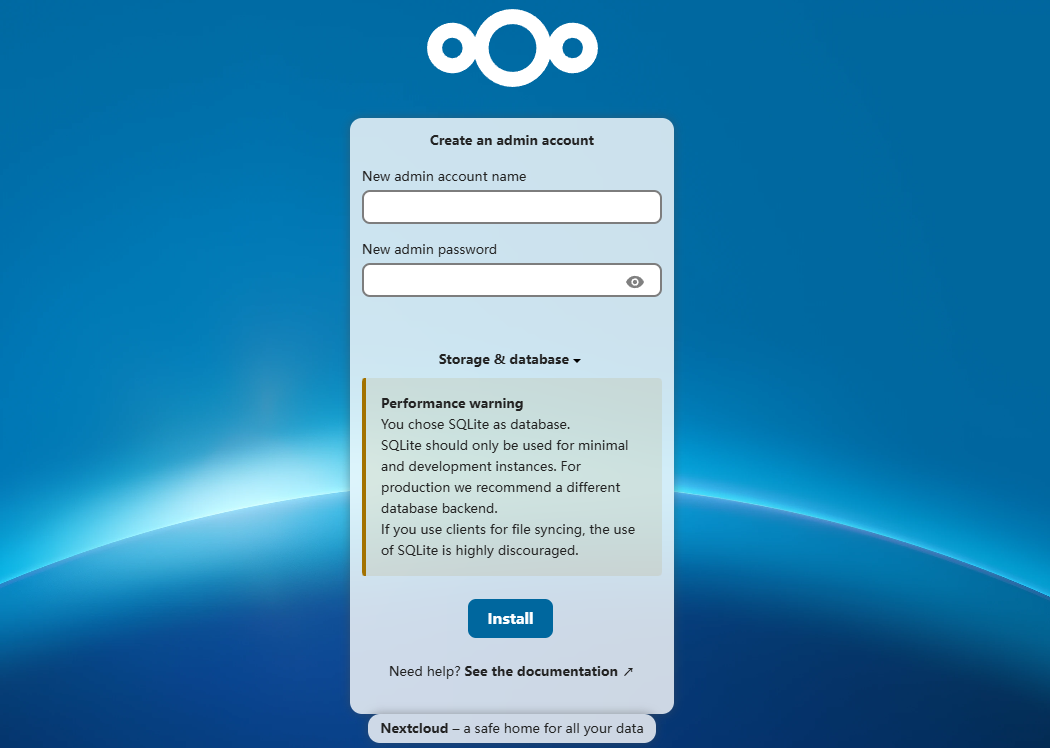

  1. Beim ersten Anmelden musst du ein Administratorkennwort festlegen.
    ../../_images/nc_admin_install2.png

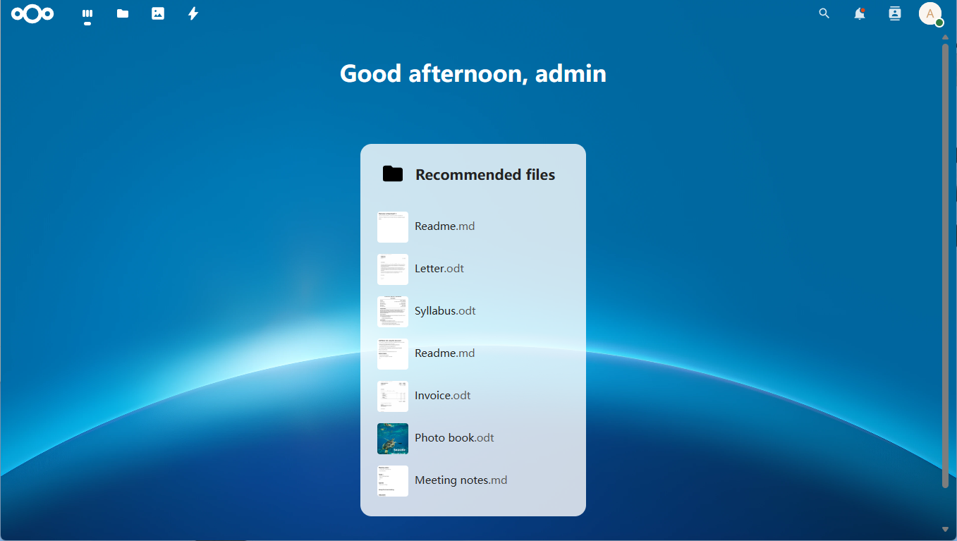

  2. Nach der Registrierung kannst du NextCloud nutzen.
    ../../_images/nc_dashboard2.png
