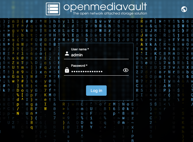

Es erscheint eine Login-Seite. Melden Sie sich mit dem Standardbenutzernamen und Passwort an. Der Standardbenutzername ist admin, das Passwort lautet openmediavault.
../../_images/omv-login2.png

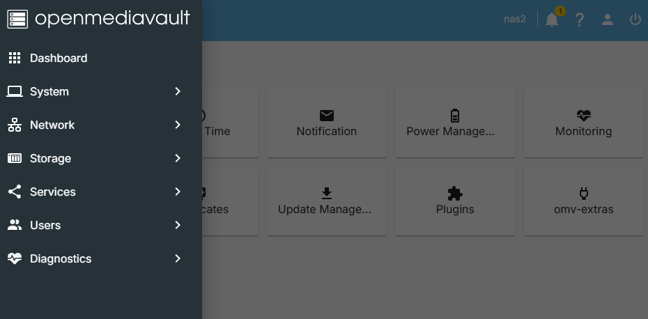

Nach der Anmeldung sehen Sie die Hauptoberfläche von OpenMediaVault.
../../_images/omv-main2.png

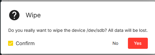

  1. Achtung: Durch diesen Vorgang werden alle Daten auf den Laufwerken gelöscht. Sichern Sie vorher wichtige Daten.
../../_images/omv-raid-32.png

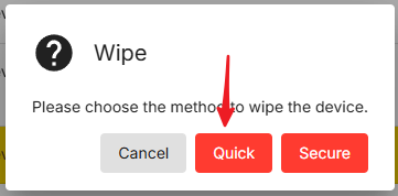

  1. Wählen Sie beim Löschmodus SCHNELL – das ist ausreichend.
../../_images/omv-raid-42.png

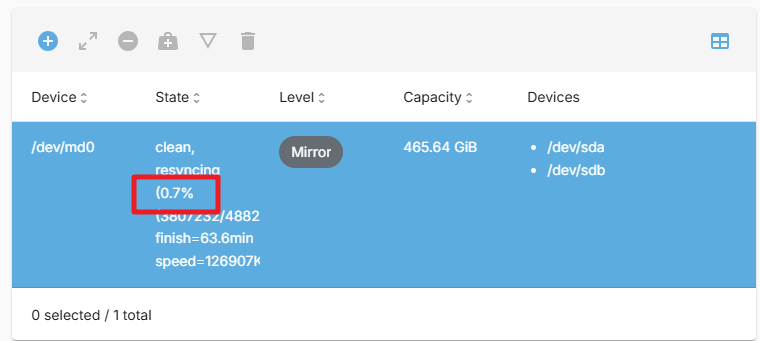

  1. Warten Sie, bis der Status des RAID-Verbunds 100% erreicht hat.
../../_images/omv-raid-82.png
  1. Nach Abschluss der Konfiguration sind Ihre Laufwerke im RAID 0- oder RAID 1-Verbund nutzbar und stehen als ein gemeinsamer Speicher zur Verfügung.

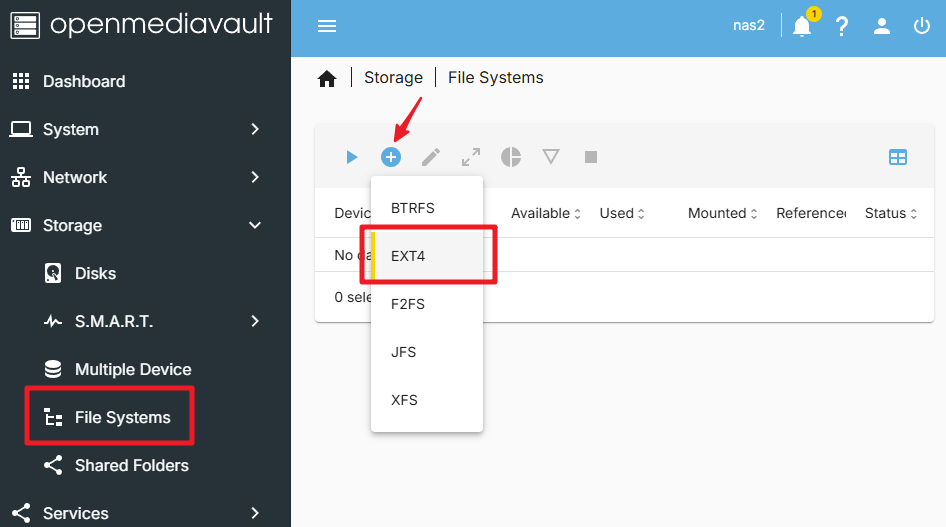

  1. Klicken Sie in der Seitenleiste auf Dateisysteme. Erstellen und mounten Sie ein neues Dateisystem. Wählen Sie ext4 als Typ.
../../_images/omv-mount2.png

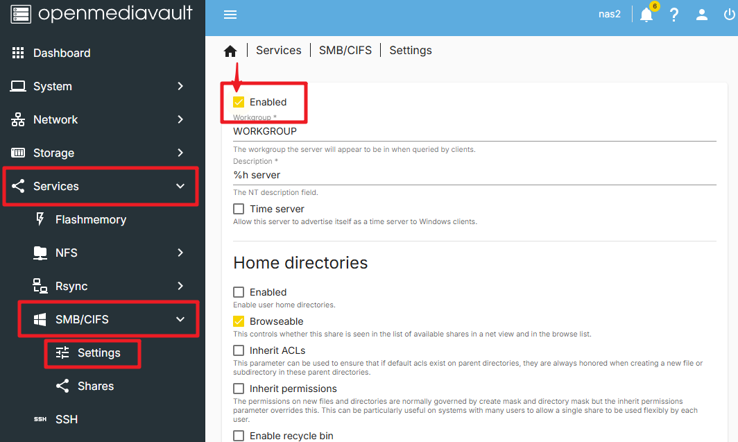

  1. Gehen Sie zur Seite Services, öffnen Sie den Reiter SMB/CIFS > Setting und aktivieren Sie die Option Enable. Dann auf Save klicken.
../../_images/omv-smb-12.png

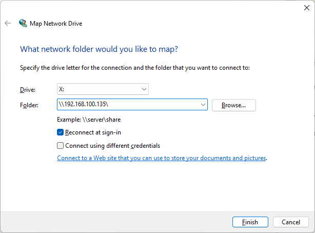

  1. Geben Sie im Dialogfeld die IP-Adresse des Raspberry Pi im Feld Folder ein, z. B. \\192.168.1.100\ oder den Hostnamen \\pi.local\.
../../_images/omv-network-location-22.png
  1. Klicken Sie auf Durchsuchen, wählen Sie den Ordner aus und geben Sie bei Aufforderung die Zugangsdaten ein.
../../_images/omv-network-location-32.png

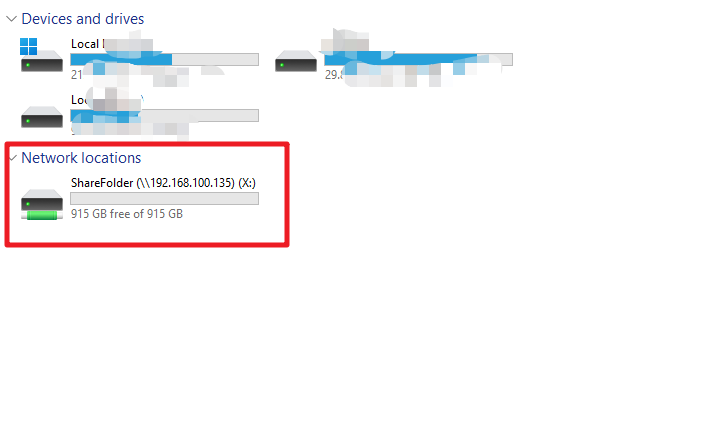

  1. Aktivieren Sie „Verbindung bei Anmeldung wiederherstellen“ und klicken Sie auf Finish.
../../_images/omv-network-location-42.png
  1. Sie können nun auf den NAS-Ordner zugreifen.
../../_images/omv-network-location-52.png
