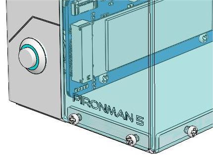

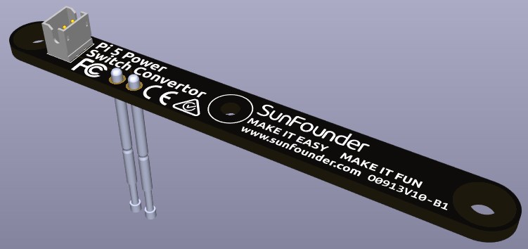

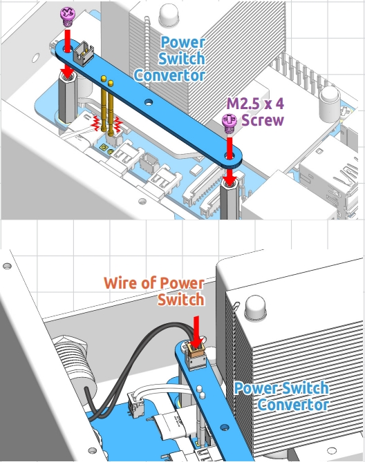

  • Auf dem Pironman 5 gibt es einen Power Switch Converter, der den J2 Jumper mit zwei Pogo-Pins zu einem externen Power-Knopf erweitert.
    ../../_images/power_switch_convertor1.png
  • Nun kann der Raspberry Pi 5 über den Power-Knopf ein- und ausgeschaltet werden.
