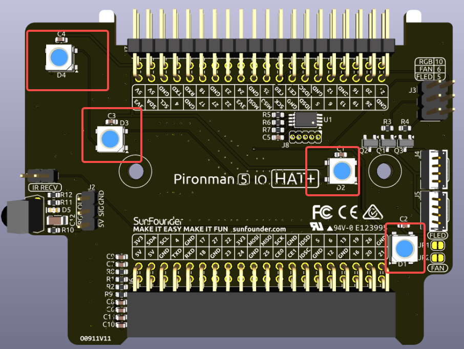

RGB-LEDs
../../_images/io_board_rgb1.png
Das Board verfügt über 4 WS2812 RGB-LEDs, die eine anpassbare Steuerung bieten. Benutzer können sie ein- oder ausschalten, die Farbe ändern, die Helligkeit anpassen, Anzeige-Modi wechseln und die Geschwindigkeit der Änderungen einstellen.

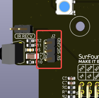

RGB-OUT-Pins
../../_images/io_board_rgb_out1.png
Die WS2812 RGB-LEDs unterstützen serielle Verbindungen, sodass ein externer RGB-LED-Streifen angeschlossen werden kann. Verbinde den SIG-Pin mit dem DIN-Pin des externen Streifens zur Erweiterung.

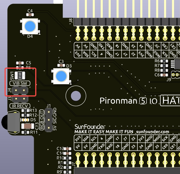

Wake-Up-Auslöser
../../_images/io_board_vib.png
Der integrierte Vibrationsschalter wird verwendet, um das OLED-Display aus dem Energiesparmodus aufzuwecken. Wenn eine Vibration erkannt wird, sendet er ein Signal zur Reaktivierung des OLED-Bildschirms, sodass das Display im Ruhezustand ausgeschaltet bleiben und bei Bewegung automatisch eingeschaltet werden kann.
Wenn Sie die für den Vibrationsschalter vorgesehene Jumperkappe entfernen, wird die Aufweckfunktion deaktiviert. Sobald das OLED in den Ruhezustand übergeht, kann es nicht mehr aufgeweckt werden. Diese Option richtet sich an fortgeschrittene Benutzer, die den entsprechenden GPIO-Pin für andere Anwendungen verwenden möchten.
Jumper installiert: Vibrationserkennung zum Aufwecken ist aktiviert.
Jumper entfernt: OLED kann nach dem Ausschalten nicht mehr aufgeweckt werden. Der Pin steht für andere Zwecke zur Verfügung.

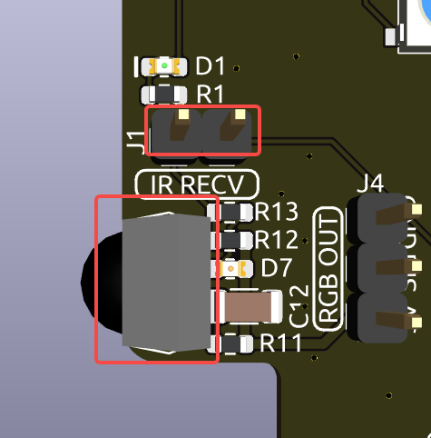

Infrarot-Empfänger
../../_images/io_board_receiver1.png
  • Modell: IRM-56384, arbeitet bei 38KHz.
  • Verbindung: Der IR-Empfänger ist mit GPIO13 verbunden.
  • D1: Ein Infrarot-Empfangsanzeiger, der beim Empfang eines Signals blinkt.
  • J8: Ein Pin zur Aktivierung der Infrarot-Funktion. Standardmäßig ist ein Jumper-Deckel eingesetzt, um sofortige Funktionalität zu gewährleisten. Entferne den Deckel, um GPIO13 freizugeben, wenn der IR-Empfänger nicht verwendet wird.

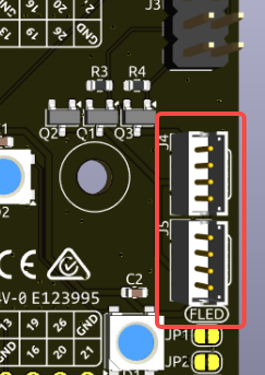

Das IO-Erweiterungsboard unterstützt bis zu zwei 5V-Nicht-CPU-Lüfter. Beide Lüfter werden gemeinsam gesteuert.
J4 und J5 sind zwei Lüfteranschlüsse. Hier müssen Sie die Lüfter anschließen.

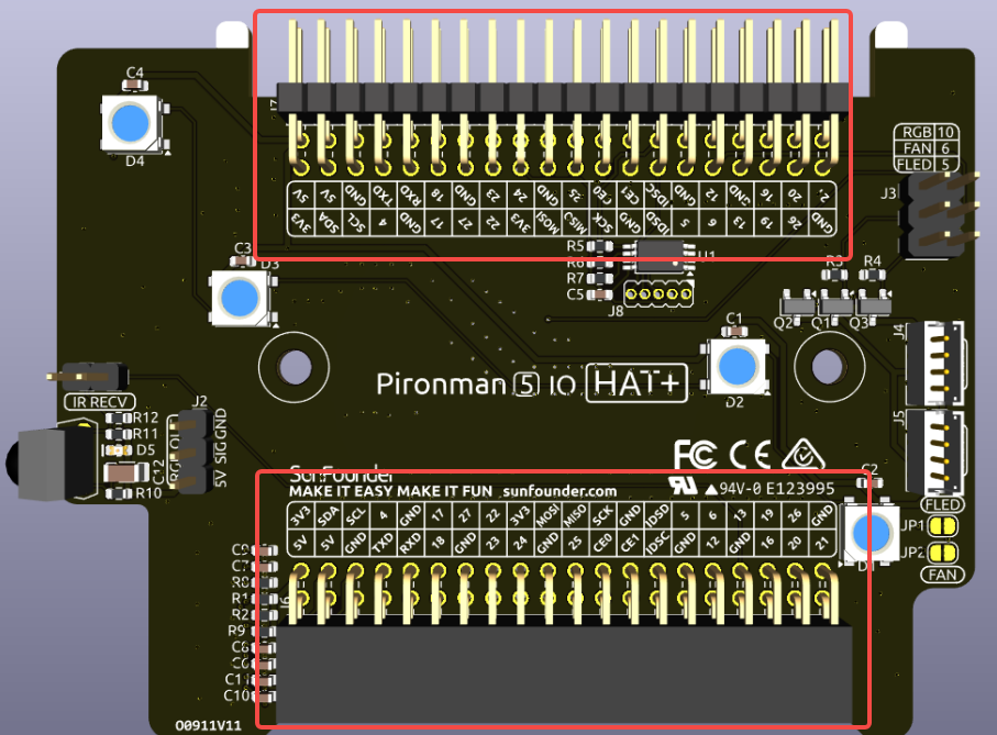

Pin-Header
../../_images/io_board_pin_header1.png
Zwei rechteckige Header-Steckverbinder erweitern den GPIO des Raspberry Pi, beachte jedoch, dass der IR-Empfänger, die RGB-LED und der Lüfter einige Pins belegen. Entferne die entsprechenden Jumper-Deckel, um diese Pins für andere Funktionen zu nutzen.
