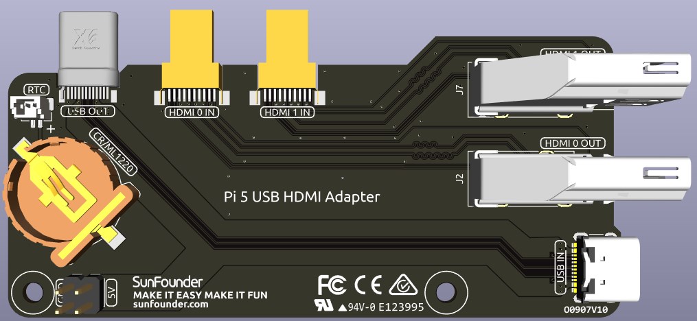

USB HDMI-Adapter
../../_images/hdmi_adapter1.jpeg
Dieses USB-HDMI-Adapter-Board wurde speziell für den Raspberry Pi 5 entwickelt. Seine Hauptfunktion besteht darin, die USB- und HDMI-Anschlüsse so zu positionieren, dass sie mit der USB-Schnittstelle des Raspberry Pi übereinstimmen, wodurch die Zugänglichkeit und das Kabelmanagement verbessert werden.
Zusätzlich wird der HDMI-Anschluss in eine Standard-HDMI-Typ-A-Schnittstelle umgewandelt, was eine breitere Kompatibilität ermöglicht.
NVMe-Zusatzeinspeisung
Das Board verfügt über einen 5V-Stromanschluss, der speziell für die NVMe PIP-Stromversorgung vorgesehen ist. In Verbindung mit einem Erweiterungsanschluss kann er mit dem zusätzlichen Stromanschluss des NVMe verbunden werden, um zusätzliche Energie bereitzustellen.
1220RTC-Batteriehalter
Ein 1220RTC-Batteriehalter ist integriert, um eine bequeme Installation einer RTC-Batterie zu ermöglichen. Er wird über ein SH1.0 2P Reverse-Kabel mit dem RTC-Anschluss des Raspberry Pi verbunden.
Der Batteriehalter ist mit den Batterien CR1220 und ML1220 kompatibel. Wenn du eine ML1220 (Lithium-Mangan-Dioxid-Batterie) verwendest, kann das Laden direkt auf dem Raspberry Pi konfiguriert werden. Beachte, dass die CR1220-Batterie nicht wiederaufladbar ist.
Aktivierung des Trickle-Charging
Warnung
Wenn du eine CR1220-Batterie verwendest, aktiviere das Trickle-Charging nicht, da dies die Batterie irreparabel beschädigen und das Board gefährden kann.
