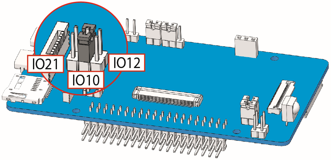

Pin-Auswahl
  1. Der Raspberry Pi verfügt über drei Hochgeschwindigkeitssignal-Treibmodi, mit denen der WS2812 RGB LED-Strip angetrieben werden kann. Diese Modi haben jedoch andere Funktionen und ihre Verwendung für den WS2812 RGB LED-Strip deaktiviert ihre ursprünglichen Funktionen.
    _images/strip_select.png
    • SPI (IO10) dient als SPI-Schnittstelle.
    • PWM (IO12) für analogen Audioausgang (3.5-mm-Audiobuchse).
    • PCM (IO21) für digitalen Audioausgang (HDMI-Audio).
  2. Standardmäßig ist der SPI (IO10)-Treibermodus ausgewählt. Wenn Sie während des Montageprozesses auf einen anderen Pin (z.B. IO21) wechseln, müssen Sie auch die entsprechende Konfiguration ändern.
    pironman -rp 21
