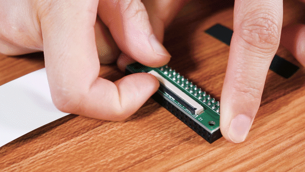

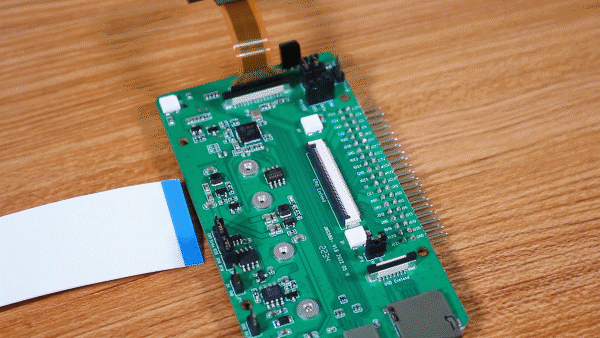

  4. Ist besonders darauf zu achten, dass das FFC-Kabel der GPIO-Brücke korrekt angeschlossen ist?
    _images/gpio_bridge1.gif _images/gpio_bridge2.gif

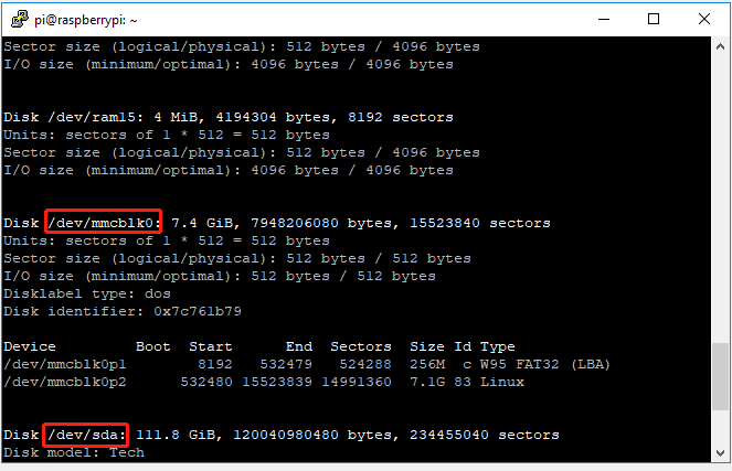

  2. Verwenden Sie den folgenden Befehl, um den Namen des Speichergeräts anzuzeigen.
    sudo fdisk -l
  3. Sie werden eine Liste aller Laufwerke sehen, die an Ihren Raspberry Pi angeschlossen sind. In den meisten Fällen bezieht sich /dev/mmcxxx auf Ihre Micro-SD-Karte und /dev/sda/ auf Ihre SSD.
    _images/ssd16.png
  4. Nutzen Sie nun den folgenden Befehl, um das System von der Micro-SD-Karte auf die SATA M.2 SSD zu klonen.
    Ersetzen Sie /dev/mmcblk0 durch den Namen Ihrer Micro-SD-Karte und ändern Sie auch /dev/sda, wenn Ihre SSD einen anderen Namen hat.
