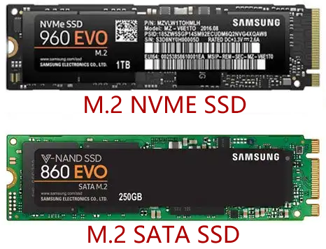

M.2 SSD (M.2 Solid-State-Drive) gibt es in verschiedenen Modellen, abhängig von ihren Spezifikationen und Leistungsmerkmalen. Hier sind einige gängige M.2 SSD Modelle:
  • M.2 SATA SSDs: Diese nutzen die SATA-Schnittstelle, ähnlich wie 2,5-Zoll-SATA-SSDs, aber im kleineren M.2-Formfaktor. Sie sind durch die maximalen Geschwindigkeiten von SATA III mit etwa 600 MB/s begrenzt. Diese SSDs sind kompatibel mit M.2-Steckplätzen, die für B- und M-Schlüssel ausgelegt sind.
  • M.2 NVMe SSDs: Diese SSDs verwenden das NVMe-Protokoll über PCIe-Lanes und sind deutlich schneller als M.2 SATA SSDs. Sie eignen sich für Anwendungen, die hohe Lese-/Schreibgeschwindigkeiten erfordern, wie Gaming, Videobearbeitung und datenintensive Aufgaben. Diese SSDs benötigen in der Regel M-Keyed-Slots. Diese Laufwerke nutzen die PCIe-Schnittstelle (Peripheral Component Interconnect Express) mit verschiedenen Versionen wie 3.0, 4.0 und 5.0. Jede neue Version von PCIe verdoppelt effektiv die Datenübertragungsgeschwindigkeit ihres Vorgängers.

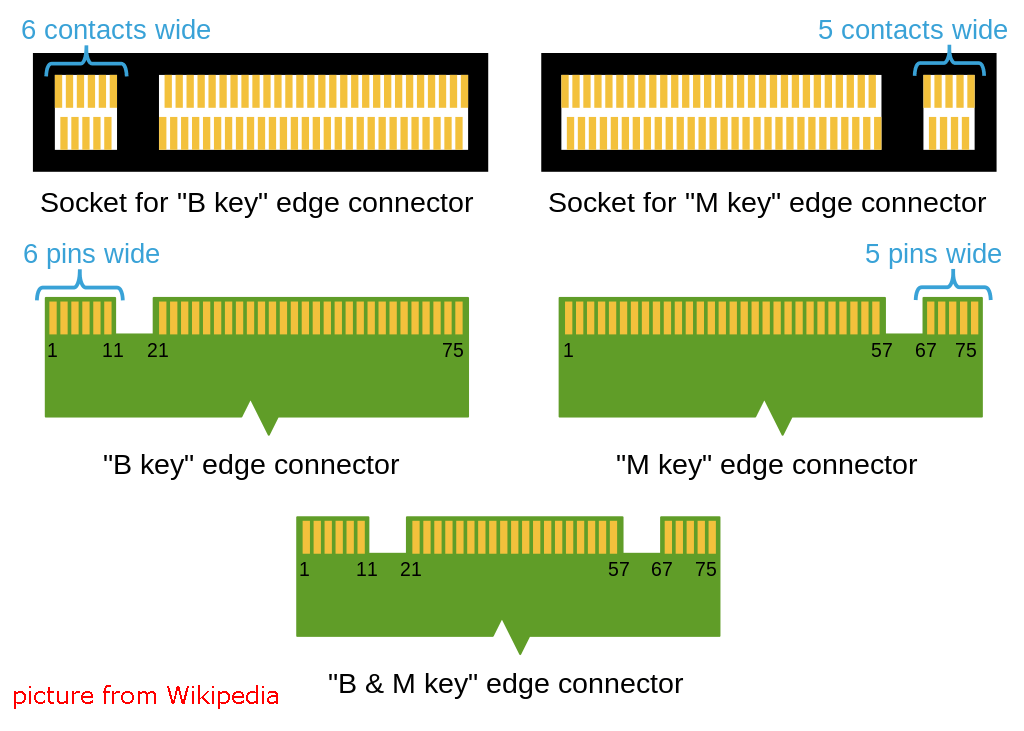

M.2 SSDs gibt es in drei Haupttypen: B-Key, M-Key und B+M-Key. Später wurde jedoch der B+M-Key eingeführt, der die Funktionen des B-Key und M-Key kombiniert. Als Ergebnis ersetzte er den eigenständigen B-Key. Bitte beachten Sie das untenstehende Bild.
_images/ssd_key.png
Allgemein gesagt sind M.2 SATA SSDs B+M-Key (passen in Sockel für B- und M-Key Module), während M.2 NVMe SSDs für PCIe 3.0 x4 Lane M-Key sind.

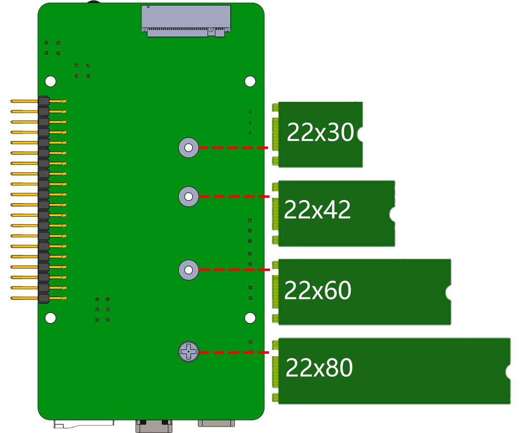

Pironman unterstützt vier M.2 SATA SSD-Größen basierend auf ihren Bezeichnungen: 2230, 2242, 2260 und 2280. Die „22“ steht für die Breite in Millimetern (mm), und die beiden folgenden Zahlen sind die Länge. Je länger das Laufwerk, desto mehr NAND-Flash-Chips können montiert werden; daher die größere Kapazität.

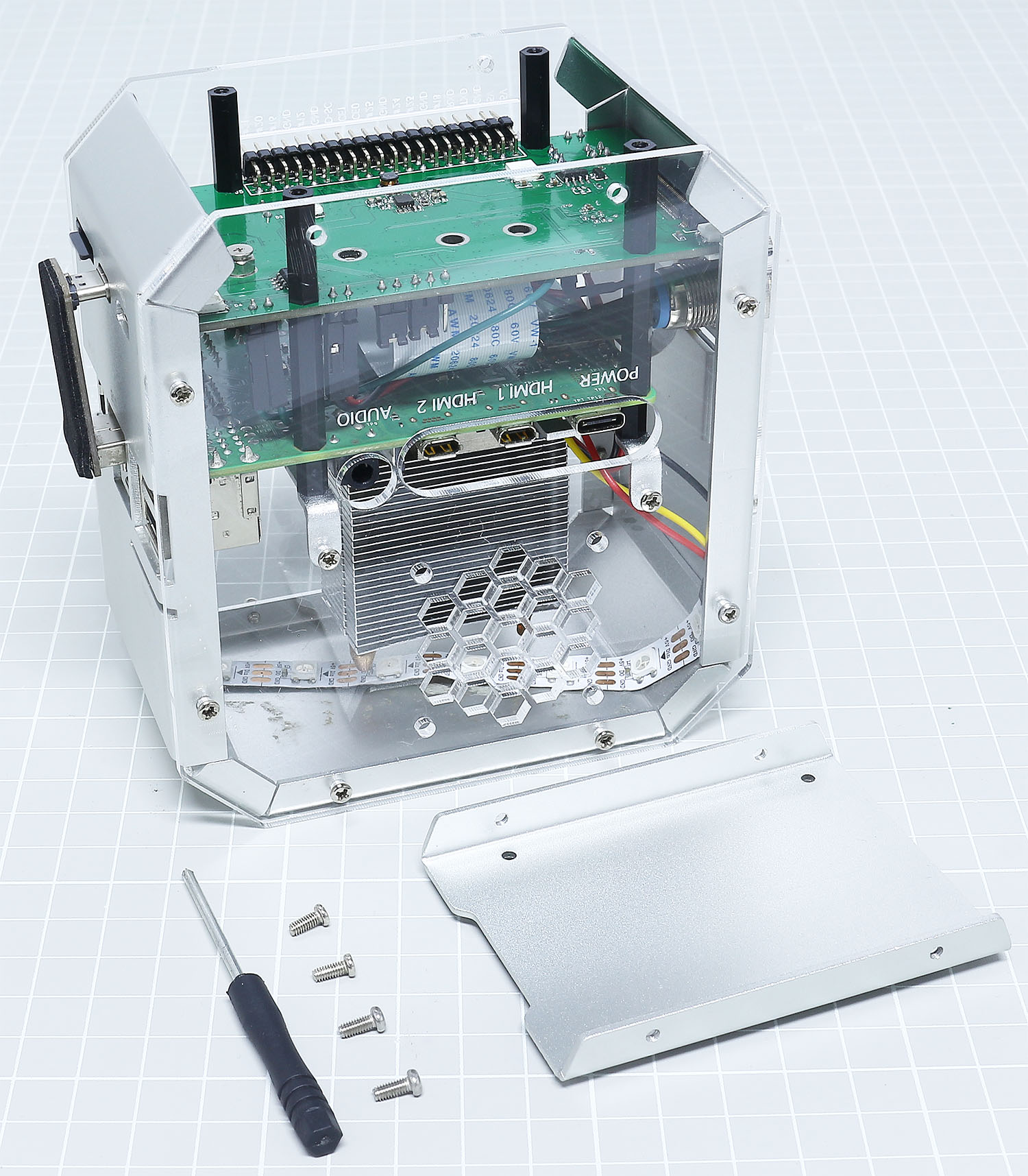

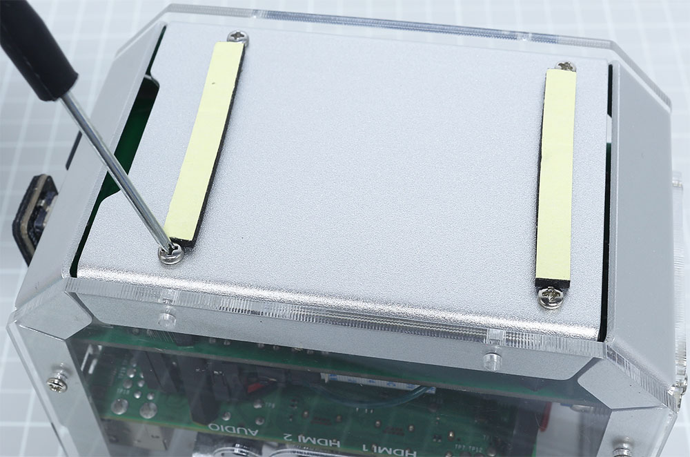

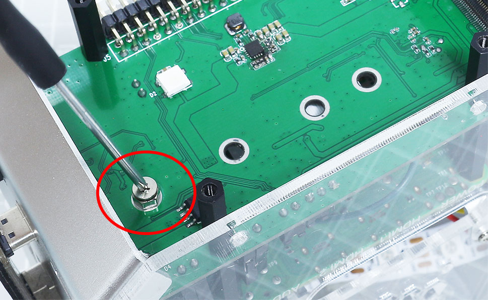

  1. Nehmen Sie die Basisplatte des Pironman ab.
  2. Entfernen Sie die Schraube für die M.2 SATA SSD.

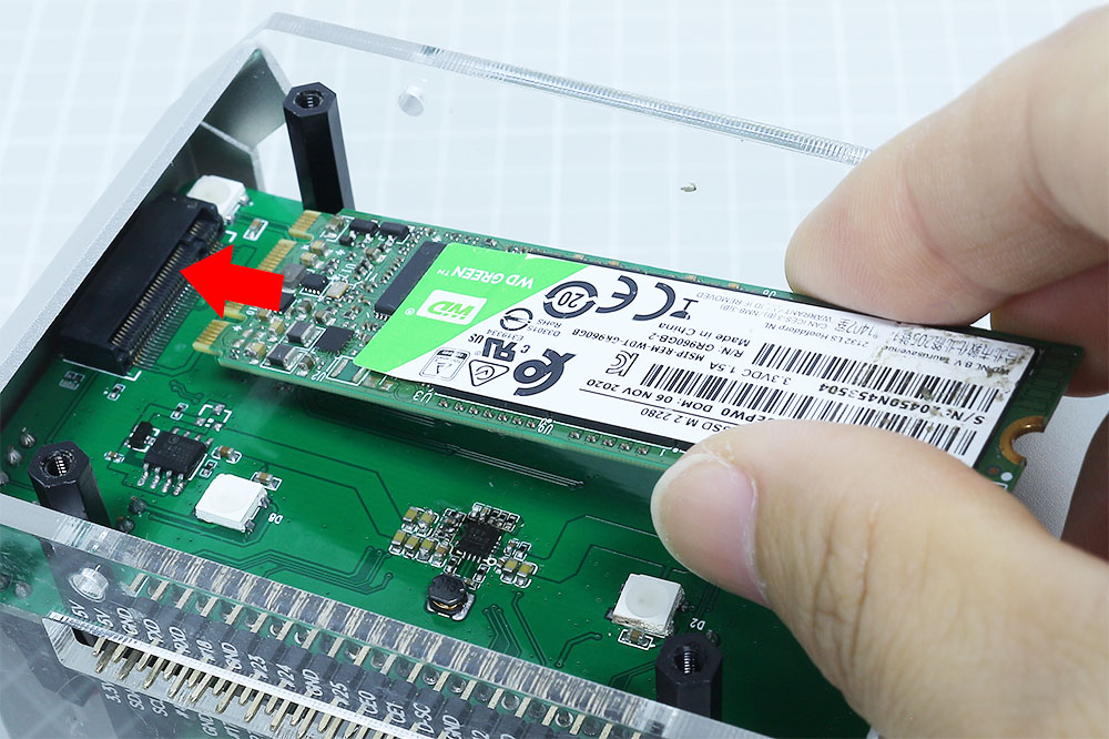

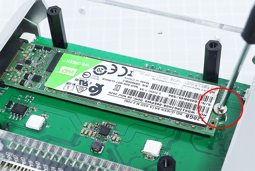

  3. Stecken Sie Ihre M.2 SATA SSD ein.
    _images/ssd3.jpg
  4. Schrauben Sie sie fest.
    _images/ssd4.jpg

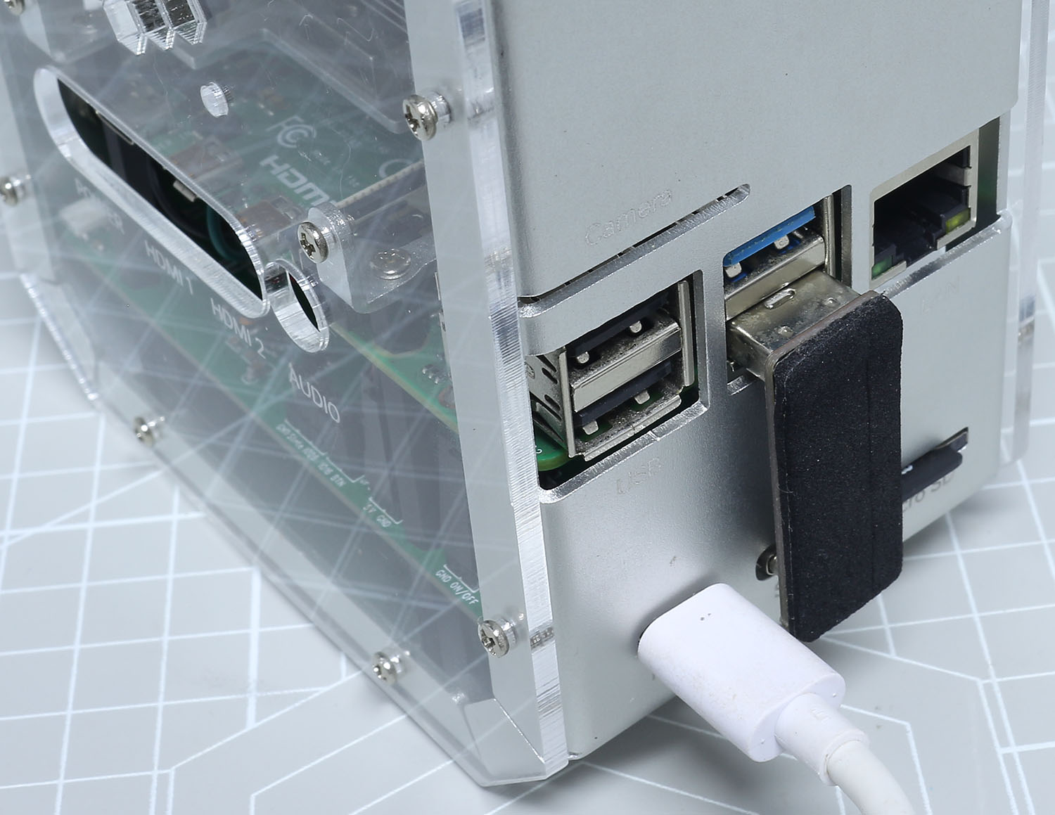

  6. Stecken Sie die SSD Bridge und die 5V/3V Stromversorgung ein.

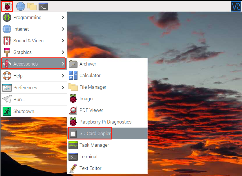

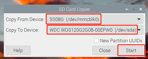

  3. Starten Sie den SD Card Copier aus dem Accessories-Bereich des Start-Menüs.
    _images/sd_card_copy.png
  4. Wählen Sie das Quellgerät (Micro-SD-Karte) und das Zielgerät (SSD, /dev/sda/) aus. Überprüfen Sie nochmals genau, ob Sie die richtigen Laufwerke ausgewählt haben, und klicken Sie dann auf „Start“, um den Kopiervorgang zu beginnen. Dies kann mehrere Minuten dauern.
    _images/sd_card_copy_select.png
  5. Sobald „Copy Complete“ angezeigt wird, fahren Sie den Raspberry Pi herunter und entfernen Sie die Micro-SD-Karte.

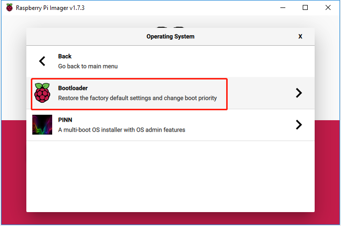

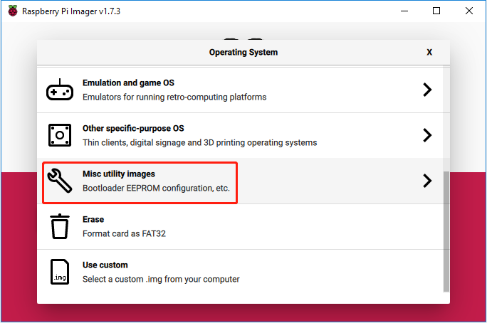

  3. Starten Sie den Raspberry Pi Imager und scrollen Sie im Bereich “Operating System” nach unten zu “Misc Utility Images”. Klicken Sie mit der linken Maustaste, um das folgende Menü zu öffnen.
  4. Wählen Sie Bootloader.

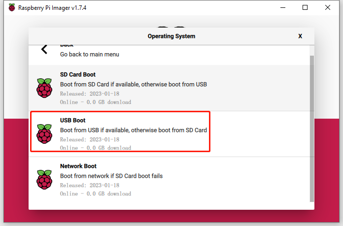

  5. Wählen Sie anschließend USB Boot. Dies bringt uns zurück zum Hauptmenü.

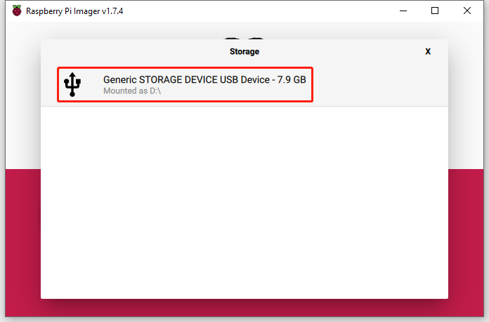

  6. Unter „Storage“ wählen Sie die Micro-SD-Karte aus. Überprüfen Sie nochmals genau, ob Sie das richtige Laufwerk gewählt haben, bevor Sie fortfahren.

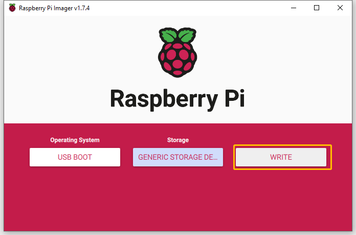

  7. Klicken Sie auf “WRITE”, um das Konfigurationsimage herunterzuladen und auf die Micro-SD-Karte zu schreiben.
  8. Warten Sie auf eine erfolgreiche Schreibbestätigung, bevor Sie die Micro-SD-Karte aus Ihrem Computer entfernen.

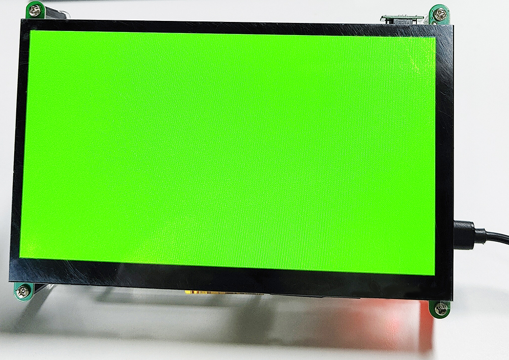

  10. Sobald das Update abgeschlossen ist, blinkt die grüne Aktivitäts-LED gleichmäßig. Wenn ein HDMI-Monitor angeschlossen ist, wird der Bildschirm nach Abschluss grün. Das Update kann 10 Sekunden oder sogar länger dauern. Stellen Sie daher sicher, dass Sie die Micro-SD-Karte während dieses Prozesses nicht entfernen.
