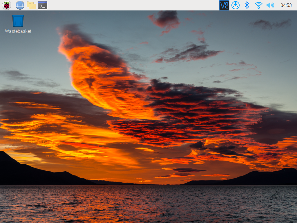

  1. Legen Sie die mit dem Raspberry Pi OS vorbereitete SD-Karte in den Micro-SD-Kartensteckplatz auf der Unterseite Ihres Raspberry Pi ein.
  2. Schließen Sie die Maus und die Tastatur an.
  3. Verbinden Sie den Bildschirm über den HDMI-Anschluss des Raspberry Pi und stellen Sie sicher, dass Ihr Bildschirm an eine Steckdose angeschlossen und eingeschaltet ist.
    Wenn Sie einen Raspberry Pi 4 verwenden, müssen Sie den Bildschirm an den HDMI0-Anschluss anschließen (am nächsten zum Stromanschluss).
  4. Verwenden Sie das Netzteil, um den Raspberry Pi mit Strom zu versorgen. Nach einigen Sekunden wird der Raspberry Pi OS-Desktop angezeigt.
    _images/login1.png
