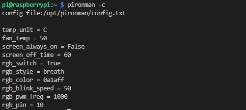

Im pironman Modul haben wir einige Grundkonfigurationen für Pironman. Sie können diese mit dem folgenden Befehl überprüfen.
pironman -c
Die aktuellen Konfigurationen sind unten aufgeführt.
  • Der Lüfter wird bei 50 Grad Celsius eingeschaltet.
  • Die Anzeigedauer des OLED-Displays beträgt 60s, danach wird es in den Schlafmodus versetzt.
  • Schalten Sie den WS2812 RGB-Streifen (Standardwert 10) ein, sodass er in der Farbe #0a1aff leuchtet und im Atemmodus (Änderungsrate beträgt 50%) angezeigt wird.
_images/pironman_c.jpg

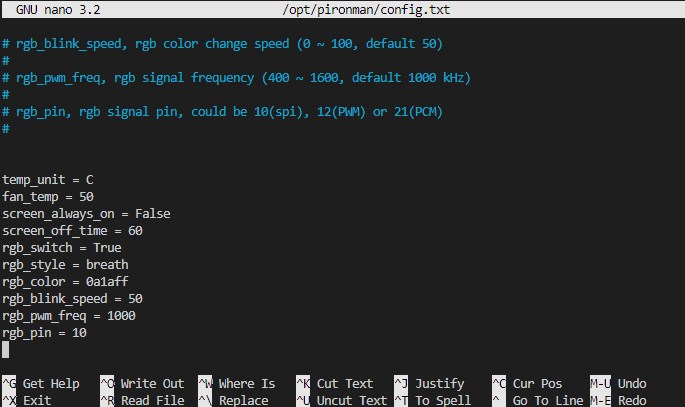

Diese Konfigurationen werden in /opt/pironman/config.txt gespeichert, und Sie können auch direkt in dieser Datei Änderungen vornehmen.
sudo nano /opt/pironman/config.txt
_images/pironman_config.jpg
Drücken Sie Ctrl+X -> Y -> Enter, um das Bearbeiten zu speichern und zu beenden.
