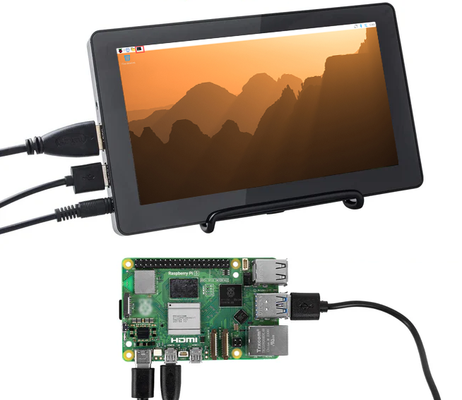

Si Tienes Pantalla
Componentes Necesarios
  • Raspberry Pi
  • Fuente de Alimentación Oficial
  • Tarjeta MicroSD
  • Cable HDMI (Para Raspberry Pi 4/5, usa HDMI0, el puerto más cercano al conector de alimentación.)
  • Monitor
  • Teclado y Ratón
Pasos
  1. Inserta la tarjeta microSD en tu Raspberry Pi.
  2. Conecta el teclado, el ratón y el monitor.
  3. Enciende tu Raspberry Pi.
  4. Después de iniciar, aparecerá el escritorio del sistema operativo Raspberry Pi.

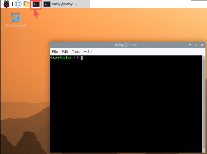

  5. Abre una Terminal para introducir comandos.

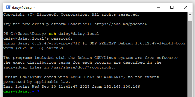

Conectarse vía SSH
  1. Abre una terminal en tu ordenador (Windows: PowerShell; macOS/Linux: Terminal) y conéctate a tu Raspberry Pi:
    ssh <usuario>@<hostname>.local
    # Ejemplo:
    ssh daisy@pi.local
  1. Alternativamente, localiza la dirección IP de tu Pi desde la lista DHCP de tu router y conéctate con:
    ssh <usuario>@<dirección IP>
    # Ejemplo:
    ssh daisy@192.168.1.42
  2. En el primer inicio de sesión, escribe yes para confirmar el certificado SSH.
  3. Introduce la contraseña que configuraste en Raspberry Pi Imager. (No aparecerá nada mientras escribes—esto es normal.)
  4. Después de iniciar sesión, tendrás acceso completo a la línea de comandos.
    ../../_images/ssh_login.png
Solución de Problemas
  • ssh: Could not resolve hostname …
    • Asegúrate de que el nombre del host sea correcto.
    • Intenta conectarte usando la dirección IP de la Pi.
  • The term “ssh” is not recognized… (Windows)
  • Permission denied (publickey,password)
    • Asegúrate de usar el nombre de usuario y la contraseña creados en Raspberry Pi Imager.
  • Connection refused
    • Espera 1–2 minutos después de encender.
    • Confirma que SSH esté habilitado en Raspberry Pi Imager.
