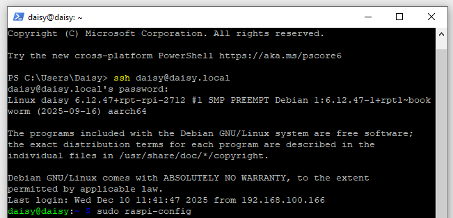

  1. Abre una terminal en tu ordenador (Windows: PowerShell; macOS/Linux: Terminal) y conéctate a tu Raspberry Pi:
    ssh <usuario>@<hostname>.local
    o
    ssh <usuario>@<dirección_ip>
  2. Ejecuta la herramienta de configuración:
    sudo raspi-config

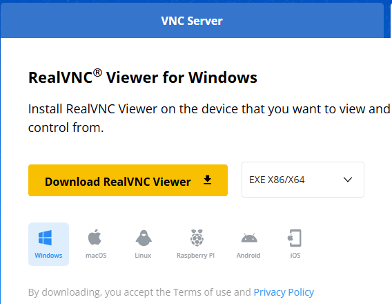

  1. Descarga e instala RealVNC® Viewer para tu sistema operativo.

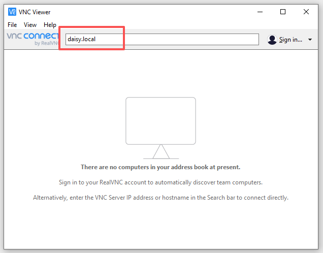

  2. Abre RealVNC Viewer, introduce la dirección IP de tu Raspberry Pi o <hostname>.local y presiona Enter.

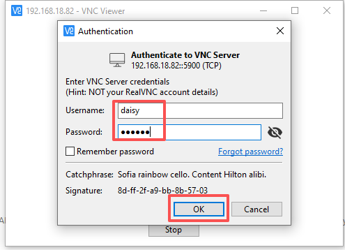

  3. Introduce el nombre de usuario y la contraseña de tu Raspberry Pi, luego selecciona OK.
    Al conectarte por primera vez, puede aparecer un mensaje como “VNC Server not recognized”. Selecciona Continue para continuar.
    ../../_images/ssh_vnc_username.png

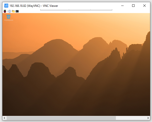

  4. Ahora deberías ver el escritorio de la Raspberry Pi:
    ../../_images/ssh_vnc_desktop.png
Esto completa el proceso de configuración de VNC.
