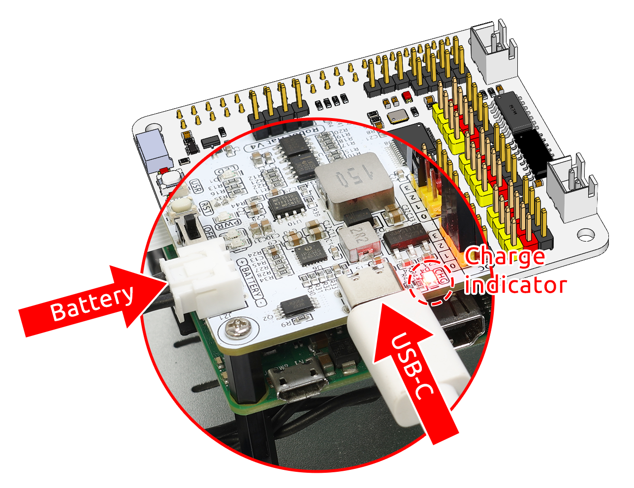

Inserta el cable de la batería. A continuación, conecta el cable USB-C para cargar la batería. Deberás proporcionar tu propio cargador; recomendamos un cargador de 5V 3A, aunque un cargador de smartphone de uso común también es suficiente.
../../_images/robot_hat_charge.png
Conecta una fuente de alimentación externa Type-C al puerto Type-C del robot hat; la batería comenzará a cargarse inmediatamente y se encenderá un indicador luminoso rojo.Cuando la batería esté completamente cargada, la luz roja se apagará automáticamente.

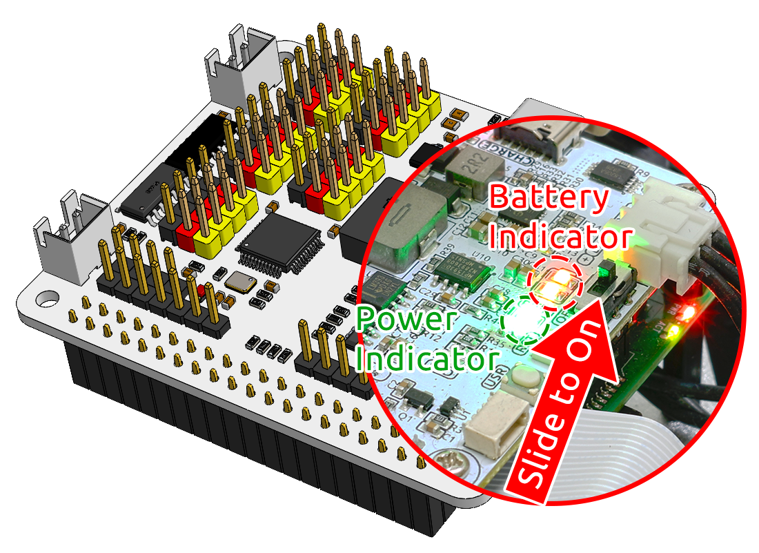

Enciende el interruptor de alimentación. El indicador de encendido y el indicador de nivel de batería se iluminarán.
../../_images/robot_hat_power.png
Espera unos segundos y escucharás un ligero pitido, lo que indica que la Raspberry Pi se ha iniciado correctamente.
Si ambos indicadores de nivel de batería están apagados, por favor carga la batería. Cuando necesites sesiones prolongadas de programación o depuración, puedes mantener la Raspberry Pi en funcionamiento conectando el cable USB-C para cargar la batería simultáneamente.
