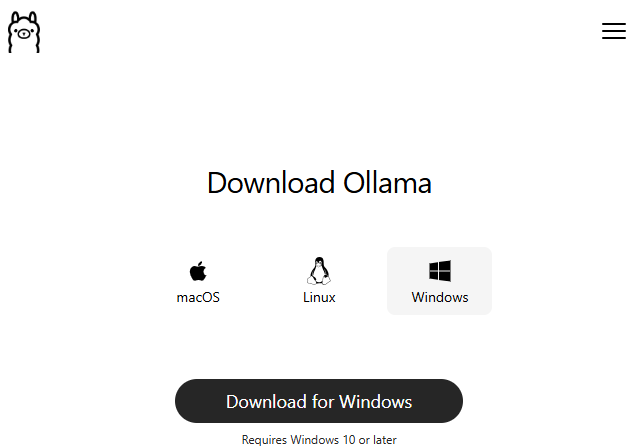

Lade Ollama von Ollama Download Page herunter und installiere es.

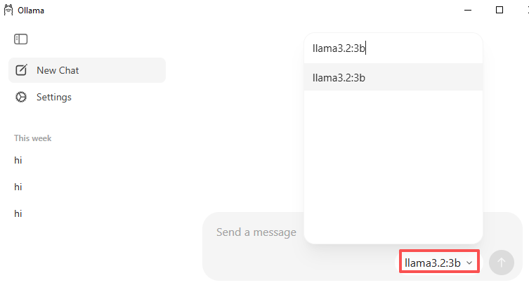

Öffne die Ollama-App, gehe zum Model Selector und verwende die Suchleiste, um ein Modell zu finden. Gib zum Beispiel
llama3.2:3bein (ein kleines und leichtgewichtiges Modell zum Starten).

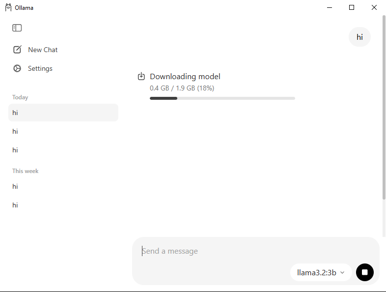

Nachdem der Download abgeschlossen ist, gib etwas Einfaches wie „Hi“ in das Chatfenster ein. Ollama lädt das Modell beim ersten Gebrauch automatisch herunter.
Gehe zu Settings → aktiviere Expose Ollama to the network. Dadurch kann dein Raspberry Pi über das LAN eine Verbindung herstellen.
