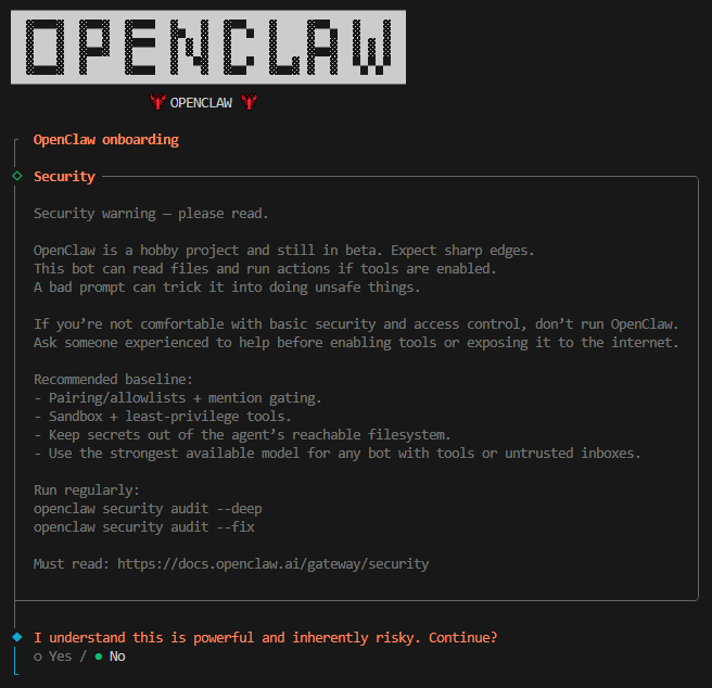

  3. Sie sehen dann eine Sicherheitsabfrage, ob Sie OpenClaw vertrauen. Wenn Sie sicher sind, dass es sicher und zuverlässig ist, navigieren Sie mit den Pfeiltasten zu „Yes“ und drücken Sie die Eingabetaste.
    _images/security_open_claw.png

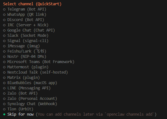

  6. Als Nächstes folgt die Kanalauswahl. Kanäle beziehen sich auf die von OpenClaw unterstützten Kommunikationsdienste, wie Telegram, WhatsApp, Discord und mehr. Verwenden Sie die Abwärtspfeiltaste, um die Option „Skip for now“ auszuwählen, und drücken Sie dann die Eingabetaste.
    _images/channel_open_claw.png

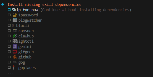

  8. Installieren Sie die benötigten Fähigkeiten. Im folgenden Beispiel wählen wir die Option „Skip for now“ (Leertaste zum Auswählen) und drücken dann die Eingabetaste.
    _images/install_skill_open_claw.png
