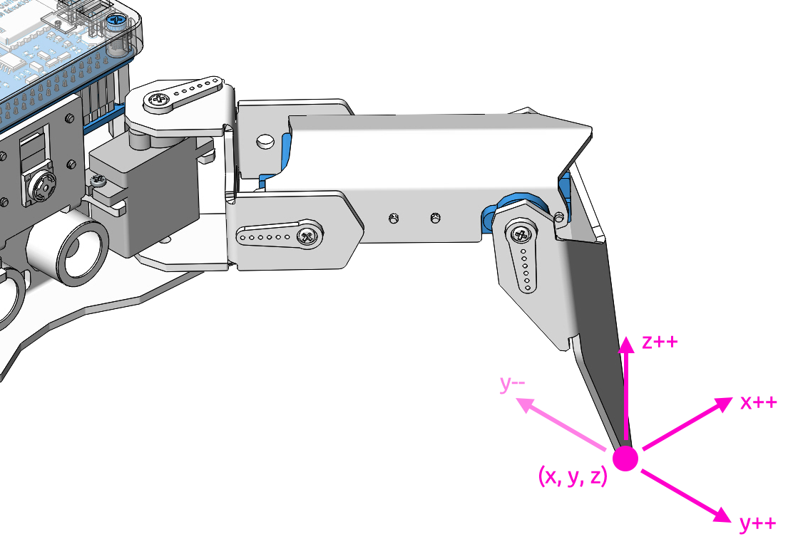

10. 调整姿态
在本示例中,我们将通过键盘逐条腿地控制 PiCrawler,并调整到所需的姿态。
你可以按下空格键打印出当前的坐标值。在为 PiCrawler 创建独特的动作时,这些坐标值将非常有用。

  • 按下 1234 分别选择腿部, 1:右前腿, 2 :左前腿, 3 :左后腿, 4 :右后腿
  • 按下 wasdrf 可逐步调整 PiCrawler 的坐标值
