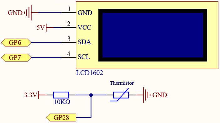

このプロジェクトでは、サーミスターとI2C LCD1602ディスプレイを使用して 室温メーター を作成します。このシンプルで実用的なデバイスは、周囲の温度を測定し、その値をLCD画面に表示します。リアルタイムで環境の温度を測定できるようになります。

  • サーミスター: 温度に応じて抵抗が大きく変化する抵抗器の一種です。ここでは、負の温度係数(NTC)サーミスターを使用します。つまり、温度が上がると抵抗が減少します。
  • 電圧分割回路: サーミスターと固定抵抗を組み合わせて電圧分割回路を作り、温度の変化に応じて電圧の変化を測定します。
  • I2C LCD1602ディスプレイ: I2Cインターフェースを持つ16x2のキャラクタLCDディスプレイで、2本のデータ線(SDAとSCL)のみで接続でき、配線やコードが簡単になります。
sch_room_temp

トラブルシューティング
  • LCDに表示されない場合:
    • SDAおよびSCLの接続(GP6およびGP7)を確認します。
    • LCDが正しく電源供給されているか確認します。
    • LCDモジュールのコントラストポテンショメーターを調整します。
  • 温度が正しく表示されない場合:
    • サーミスターと抵抗が正しく接続されているか確認します。
    • 抵抗値が正しいか確認します。
    • BETA値がサーミスターの仕様に合っているか確認します。

  • サーミスターと温度測定:
    • サーミスターは温度変化に敏感で、精密な測定に最適です。
    • 電圧分割回路は、サーミスターの抵抗変化を電圧変化に変換し、PicoのADCで読み取ることができます。
