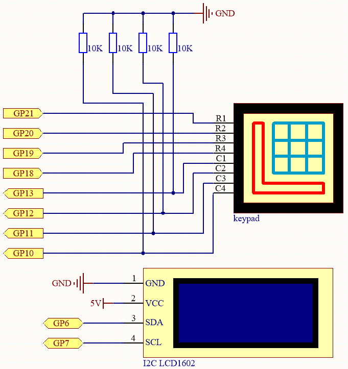

回路図
sch_guess_number
この回路は、 4.2 4x4 キーパッド を基に、押されたキーを表示するためにI2C LCD1602を追加したものです。
配線
wiring_game_guess_number
配線を簡単にするために、上記の図では、マトリックスキーパッドの列と10KΩの抵抗を、G10〜G13に位置する穴に同時に挿入しています。
