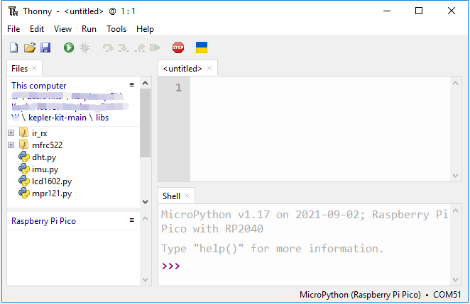

  2. Thonny IDEを開き、PicoをマイクロUSBケーブルでコンピュータに接続し、右下の「MicroPython (Raspberry Pi Pico).COMXX」インタプリタを選択します。
    ../../_images/sec_inter1.png
  3. 上部のナビゲーションバーで、 View -> Files をクリックします。
    ../../_images/th_files1.png

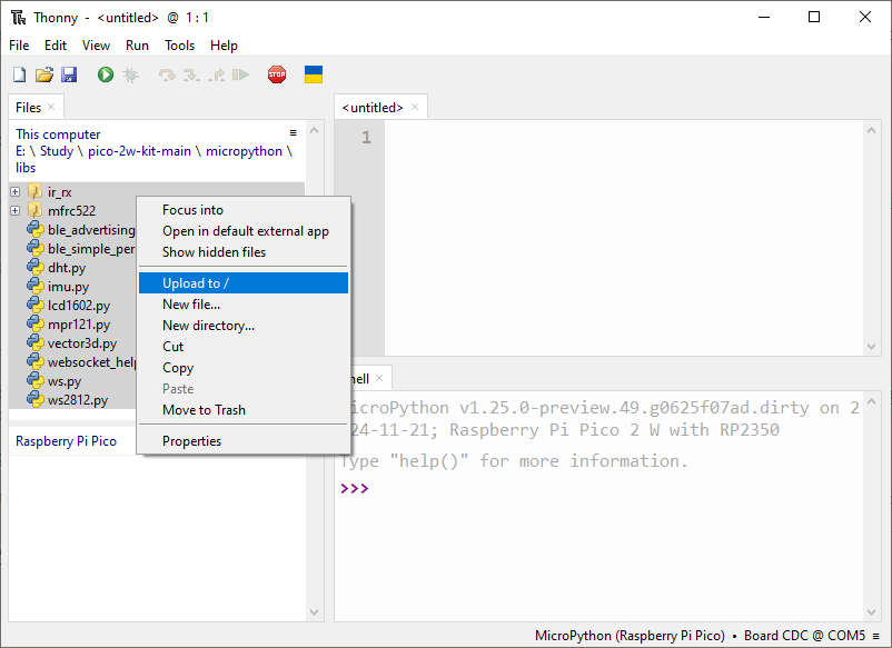

  5. libs/ フォルダ内のすべてのファイルまたはフォルダを選択し、右クリックして Upload to をクリックします。アップロードには少し時間がかかります。
    ../../_images/th_upload1.png

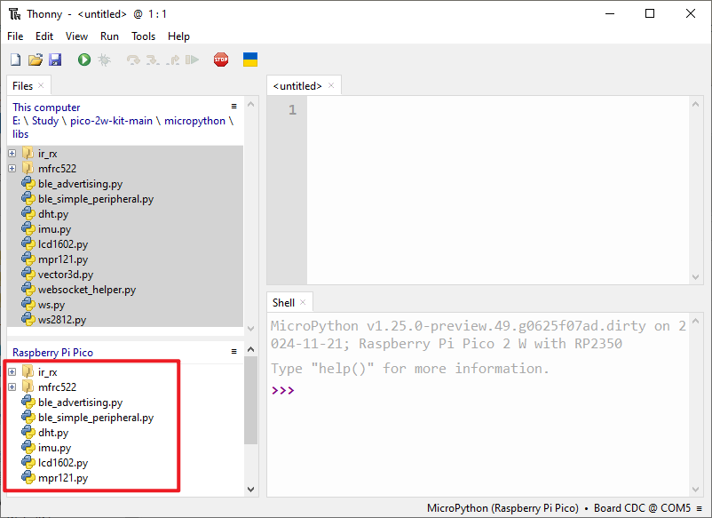

  6. これで、アップロードしたファイルが Raspberry Pi Pico ドライブ内に表示されるようになります。
    ../../_images/th_done1.png
