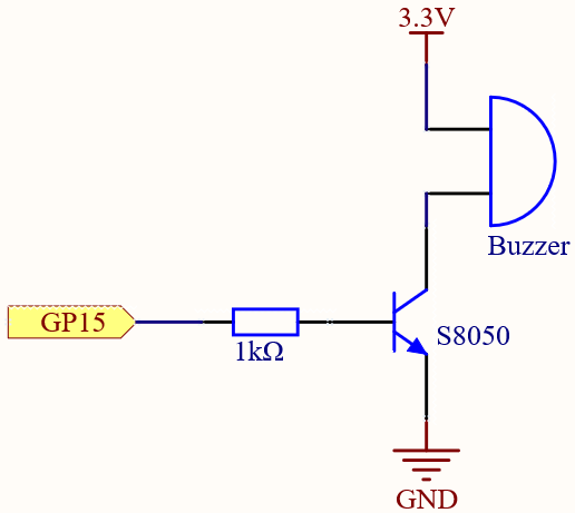

回路図
sch_buzzer
この回路では、トランジスタ( S8050 NPN)を通じてブザーに電力を供給します。トランジスタは電流を増幅し、ブザーをPicoに直接接続した場合よりも大きな音を出すことができます。
動作の流れは次の通りです:
  • GP15 が高信号を出力してトランジスタを制御します。
  • トランジスタが作動すると、電流がブザーを通過し、音が鳴ります。
1kΩの抵抗 は、トランジスタを保護するために電流を制限するために使用されます。
