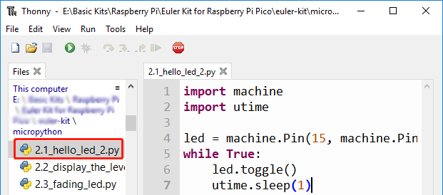

プロジェクト内のコードセクションには、使用されているコードが正確に記載されていますので、 pico-2w-kit-main/micropython/ パス内の .py ファイル(シリアル番号付き)をダブルクリックして開いてください。
ただし、まずパッケージをダウンロードし、ライブラリをアップロードする必要があります( 1.4 Picoにライブラリをアップロード を参照)。
  1. コードを開く
    例: 2.1_hello_led.py
    これをダブルクリックすると、右側に新しいウィンドウが開きます。同時に複数のコードを開くことができます。

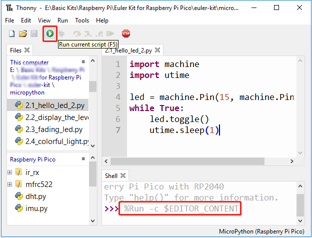

  3. コードを実行
    スクリプトを実行するには、 Run current script ボタンをクリックするか、F5キーを押します。
    run_it
    コードに表示する必要がある情報が含まれている場合は、Shellに表示されます。それ以外の場合、以下の情報のみが表示されます。
    ThonnyでShellウィンドウが表示されない場合は、 View -> Edit をクリックして開いてください。
    MicroPython vx.xx on xxxx-xx-xx; Raspberry Pi Pico 2 W With RP2350
    Type "help()" for more information.
    >>> %Run -c $EDITOR_CONTENT
    • 最初の行にはMicroPythonのバージョン、日付、およびデバイス情報が表示されます。
    • 次の行には「help()」と入力してヘルプを取得するよう促されます。
    • 3行目は、Thonnyからのコマンドで、Pico 2 W上のMicroPythonインタプリタにスクリプトエリア「EDITOR_CONTENT」の内容を実行するよう指示しています。
    • 3行目以降にメッセージが表示される場合、それは通常、MicroPythonに表示するよう指示したメッセージ、またはコードに関するエラーメッセージです。

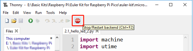

  4. 実行停止
    stop_it
    実行中のコードを停止するには、 Stop/Restart backend ボタンをクリックします。停止後、 %RUN -c $EDITOR_CONTENT コマンドは消えます。

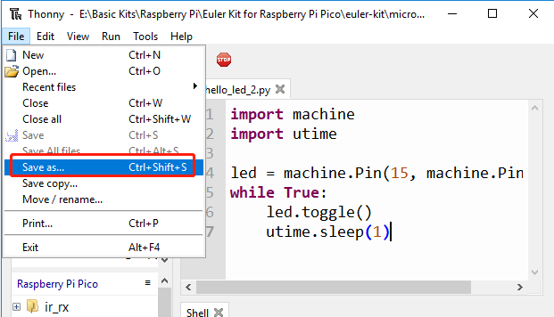

  5. 保存または名前を付けて保存
    開いているサンプルへの変更を保存するには、 Ctrl+S を押すか、Thonnyの Save ボタンをクリックします。

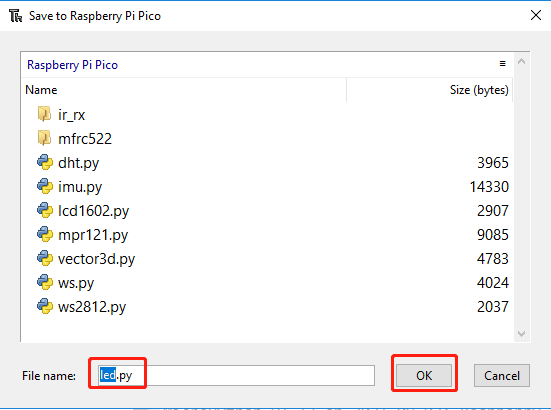

    コードは、 File -> Save As をクリックしてRaspberry Pi Pico 2 W内に別のファイルとして保存できます。
    save_as
    Raspberry Pi Pico を選択します。
    sec_pico
    ファイル名と拡張子 .py を入力した後、 OK をクリックします。Raspberry Pi Pico 2 Wドライブ内に保存したファイルが表示されます。
    sec_name
    コードの名前に関わらず、コードの種類を説明する名前にすることをお勧めします。意味のない名前(例えば、 abc.py )を付けないようにしましょう。 コードを main.py として保存すると、電源を入れた際に自動的に実行されます。

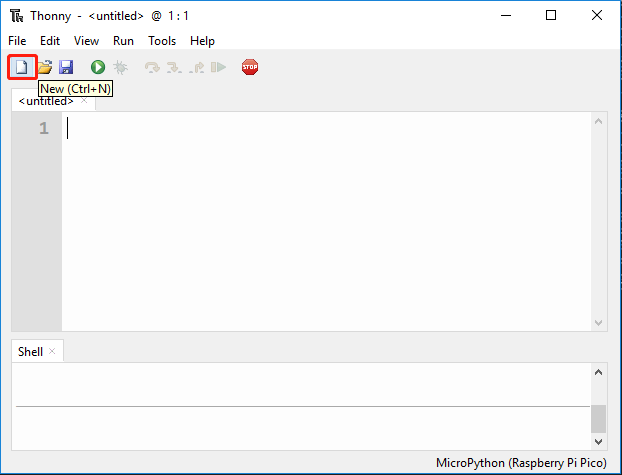

  1. 新しいファイルを作成
    Thonny IDEを開き、 New ボタンをクリックして新しい空白のファイルを作成します。
    new_file

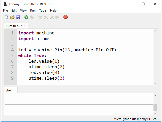

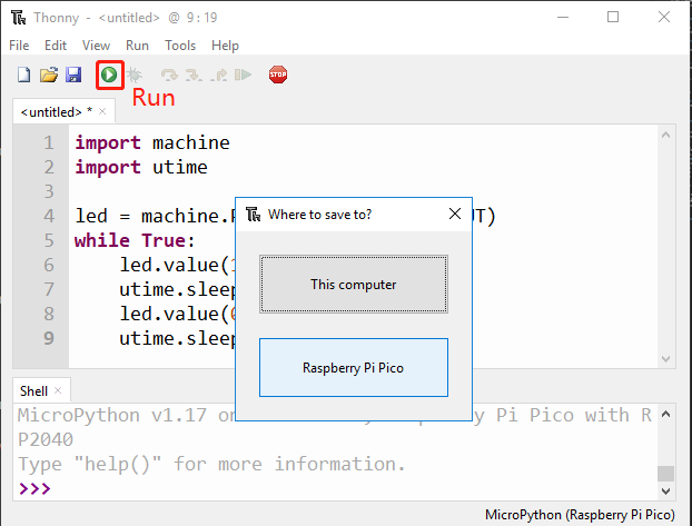

  4. コードを実行して保存
    Run Current Script をクリックするか、F5キーを押して実行します。コードが保存されていない場合は、 This computer または Raspberry Pi Pico に保存する場所を尋ねるウィンドウが表示されます。
    where_save
    Thonnyは、指定した場所にプログラムをRaspberry Pi Pico 2 Wに保存しますので、Pico 2 Wを他のコンピュータに接続しても、プログラムはそのまま残ります。
    保存先を選択し、ファイル名を入力して拡張子 .py を追加した後、 OK をクリックします。
    sec_name
    プログラムが保存されると、自動的に実行され、Shellエリアに以下の情報が表示されます。
