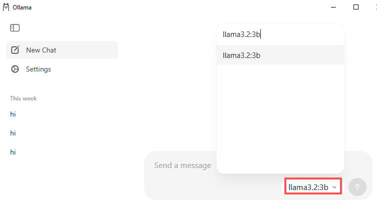

  2. Ouvrez l’application Ollama, allez dans le sélecteur de modèle, et utilisez la barre de recherche pour trouver un modèle. Par exemple, tapez llama3.2:3b (un petit modèle léger pour commencer).
    ../_images/llm_ollama_choose.png

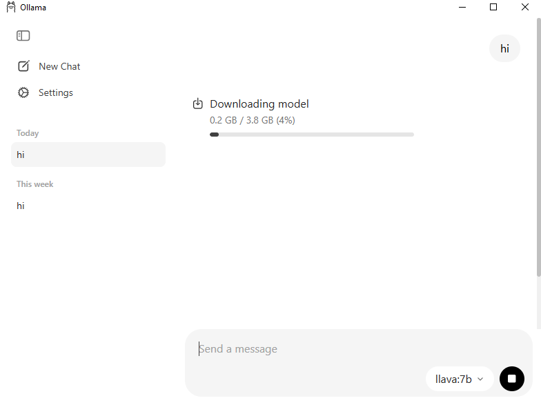

  3. Une fois le téléchargement terminé, tapez quelque chose de simple comme « Hi » dans la fenêtre de chat — Ollama lancera automatiquement le modèle au premier usage.
    ../_images/llm_olama_llama_download.png
