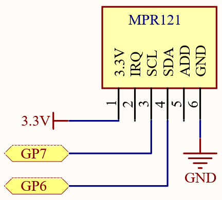

Schema Elettrico
sch_mpr121

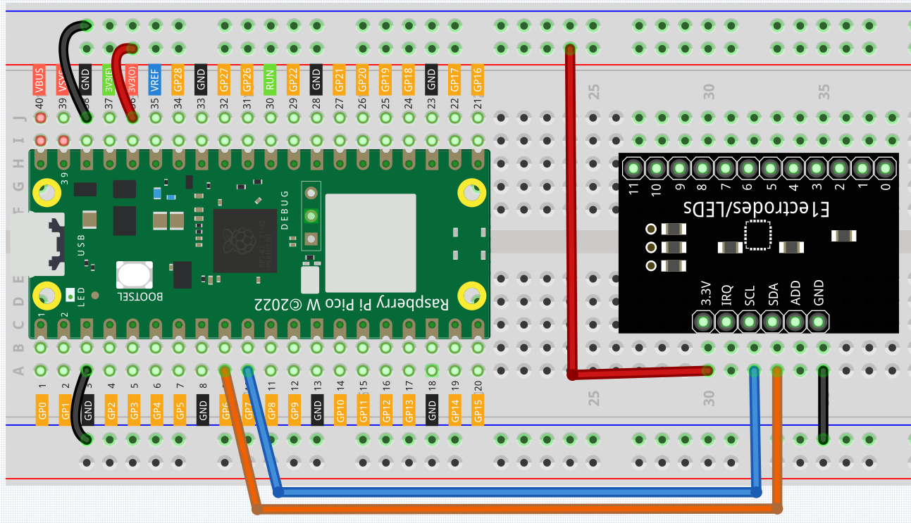

Collegamenti
wiring_mpr121
