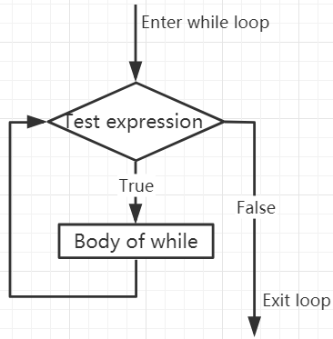

En el bucle while, primero se evalúa la test expression. Solo cuando test expression se evalúa como True, se ingresa al cuerpo del while. Después de cada iteración, se vuelve a verificar la test expression. Este proceso continúa hasta que test expression se evalúa como False.
En MicroPython, el cuerpo del bucle while se define mediante la indentación.
El cuerpo comienza con una línea indentada y termina con la primera línea sin indentación.
Python interpreta cualquier valor diferente de cero como True. Ningún valor o 0 se interpretan como False.
Diagrama de Flujo del bucle while
../../../_images/while_loop.png
