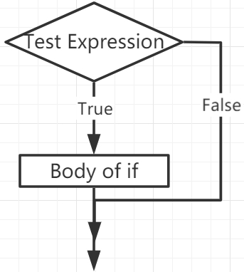

Diagrama de flujo de la declaración if
../../../_images/if_statement.png

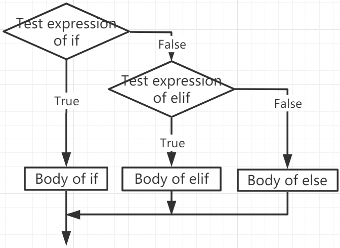

Diagrama de flujo de la declaración if…elif…else
../../../_images/if_elif_else.png
