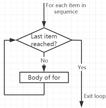

Diagrama de flujo del bucle for
../../../_images/for_loop.png
