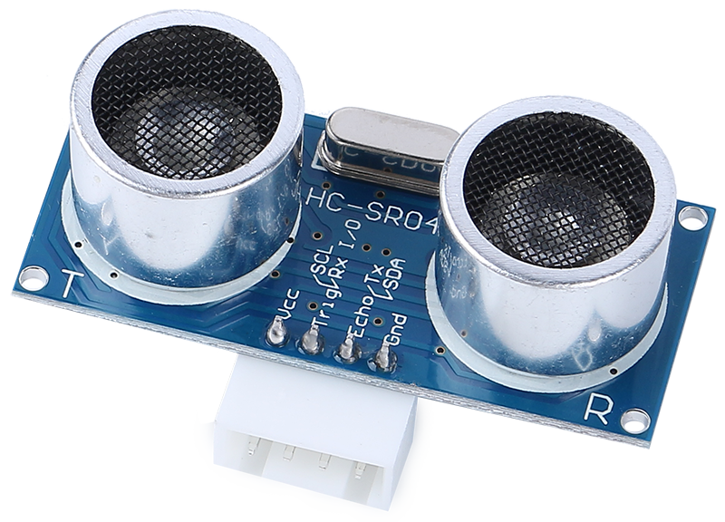

超声波模块
../_images/ultrasonic_pic1.png
  • TRIG :触发脉冲输入
  • ECHO :回波脉冲输出
  • GND :接地
  • VCC :5V 电源
这是 HC-SR04 超声波距离传感器,提供 2 cm 到 400 cm 的非接触式测量,测距精度高达 3 mm。模块上包含一个超声波发射器、一个接收器和一个控制电路。
你只需连接 4 个引脚:VCC(电源)、Trig(触发)、Echo(接收)和 GND(接地),即可轻松用于你的测量项目。

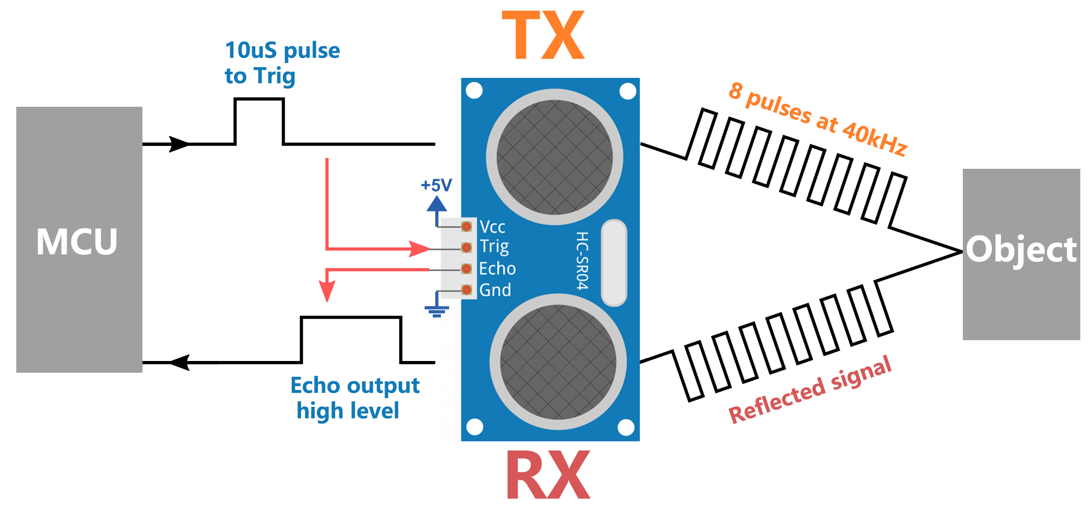

原理
基本原理如下:
  • 使用 IO 触发,发送至少 10us 的高电平信号。
  • 模块以 40 kHz 发送 8 个周期的超声波脉冲,并检测是否接收到脉冲信号。
  • 如果信号返回,Echo 将输出高电平;高电平的持续时间即为从发射到返回的时间。
  • 距离 = (高电平时间 x 声速 (340M/S)) / 2
