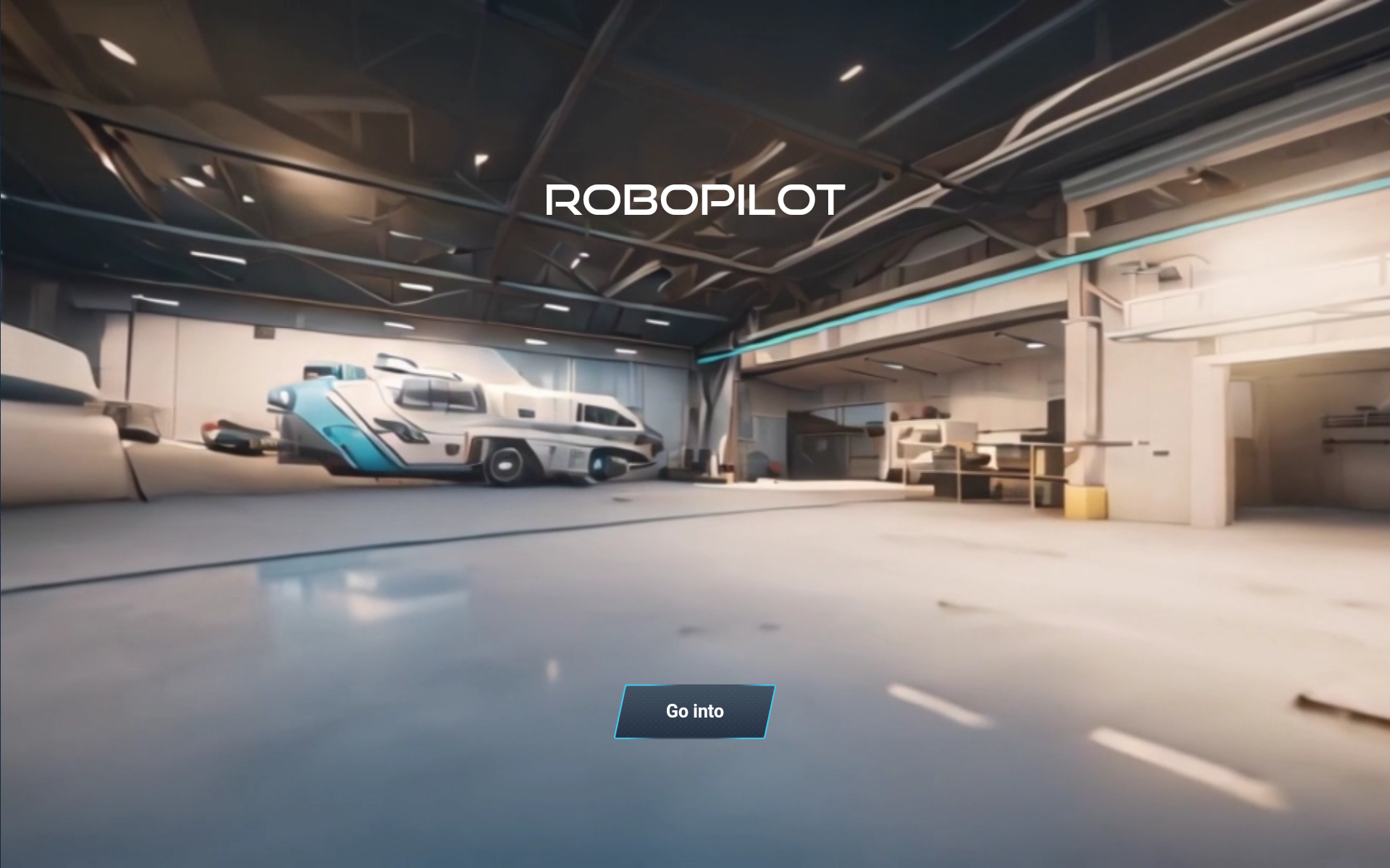

  4. Ouvrez RoboPilot. Cliquez sur “Go into” pour entrer dans l’interface de contrôle.
    ../_images/rp1_inter.png

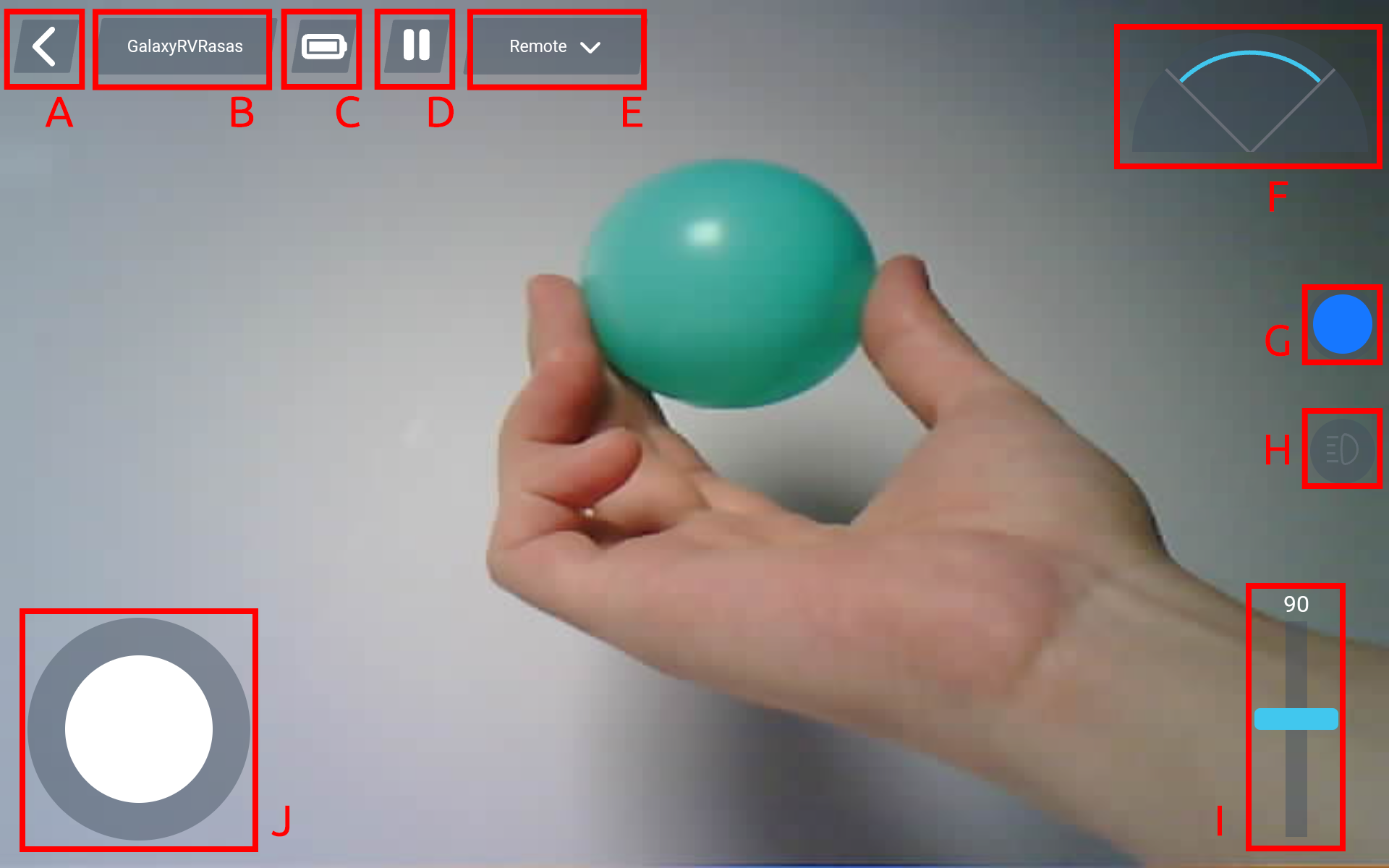

En entrant dans l’interface de contrôle, vous verrez l’écran suivant. L’arrière-plan montre la vue capturée par la caméra du GalaxyRVR, avec des widgets de contrôle à distance superposés.
../_images/rp2_page.png
Voici les contrôles :
  1. Retour

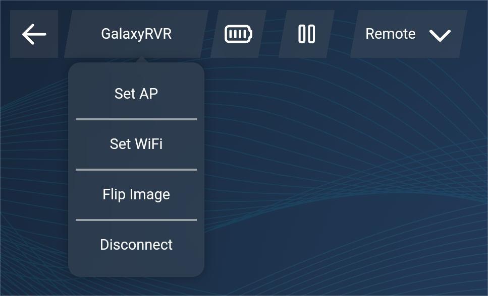

  2. Paramètres : Vous pouvez ici changer le nom et le mot de passe de l’AP (hotspot), configurer le WiFi, retourner l’image et vous déconnecter.
    ../_images/rp3_setting.jpg
  3. Indicateur de niveau de batterie
  4. Pause/Exécuter l’APP

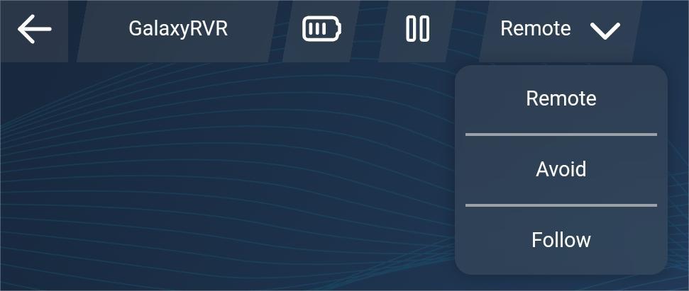

  5. Sélection du mode : Vous pouvez choisir ici entre le Mode Remote, le Mode Avoid et le Mode Follow. Le paramètre par défaut est le Mode Remote.
    ../_images/rp4_mode.jpg
  6. Moniteur d’obstacles : Ce module est divisé en trois zones, les côtés gauche et droit affichant les résultats des modules d’obstacles, et la zone centrale affichant les résultats du capteur à ultrasons.

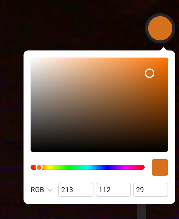

  7. Sélecteur de couleur : Choisissez ici la couleur d’éclairage du châssis.
    ../_images/rp5_color.png
  8. Interrupteur LED de la caméra.
  9. Réglez l’angle du gimbal, allant de 0 à 130°. À 0°, il regarde vers le ciel.
  10. Déplacez le joystick pour contrôler le mouvement du GalaxyRVR. Une poussée douce fera avancer le GalaxyRVR lentement.

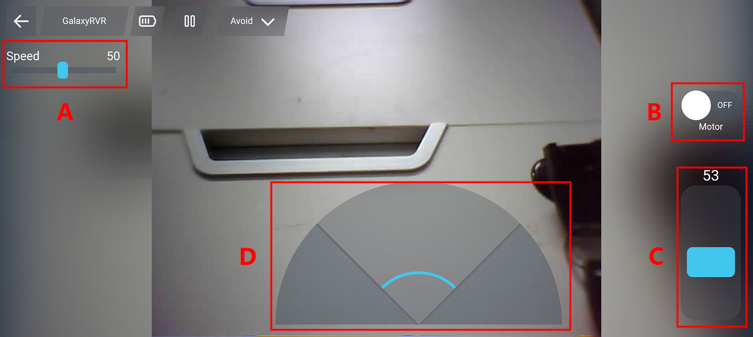

Lorsque vous sélectionnez le Mode Avoid ou le Mode Follow, vous verrez l’interface ci-dessous. La vue en direct de la caméra du GalaxyRVR forme l’arrière-plan, avec des options de contrôle superposées.
../_images/rp6_avoid.png
Contrôles de l’interface :
  1. Contrôle de vitesse - Réglez la vitesse de déplacement du GalaxyRVR
  2. Contrôle du moteur - Démarrez ou arrêtez le mouvement du GalaxyRVR
  3. Contrôle du gimbal - Réglez l’angle de la caméra de 0° (face au ciel) à 130°
  4. Moniteur d’obstacles - Retour visuel des capteurs :
    • Sections gauche/droite : Détection d’obstacles infrarouge
    • Section centrale : Mesures de distance à ultrasons

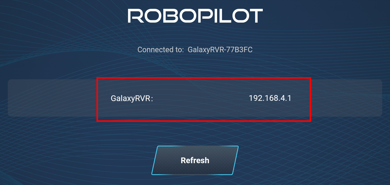

Reconnexion
Si votre réseau échoue ou se déconnecte, vous serez dirigé vers cette page.
../_images/rp7_reconnect.png
À ce stade, veuillez réinitialiser vos paramètres réseau, puis cliquez sur l’IP correspondant à votre GalaxyRVR pour vous reconnecter.
