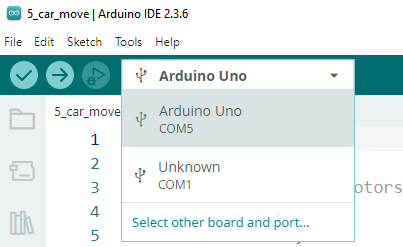

  7. Dans l’IDE Arduino, sélectionnez Arduino Uno comme carte et choisissez le port approprié pour votre appareil.

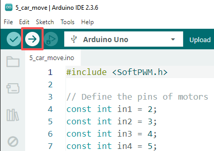

  8. Cliquez sur le bouton Upload (flèche pointant vers la droite) pour téléverser le code sur votre carte.
