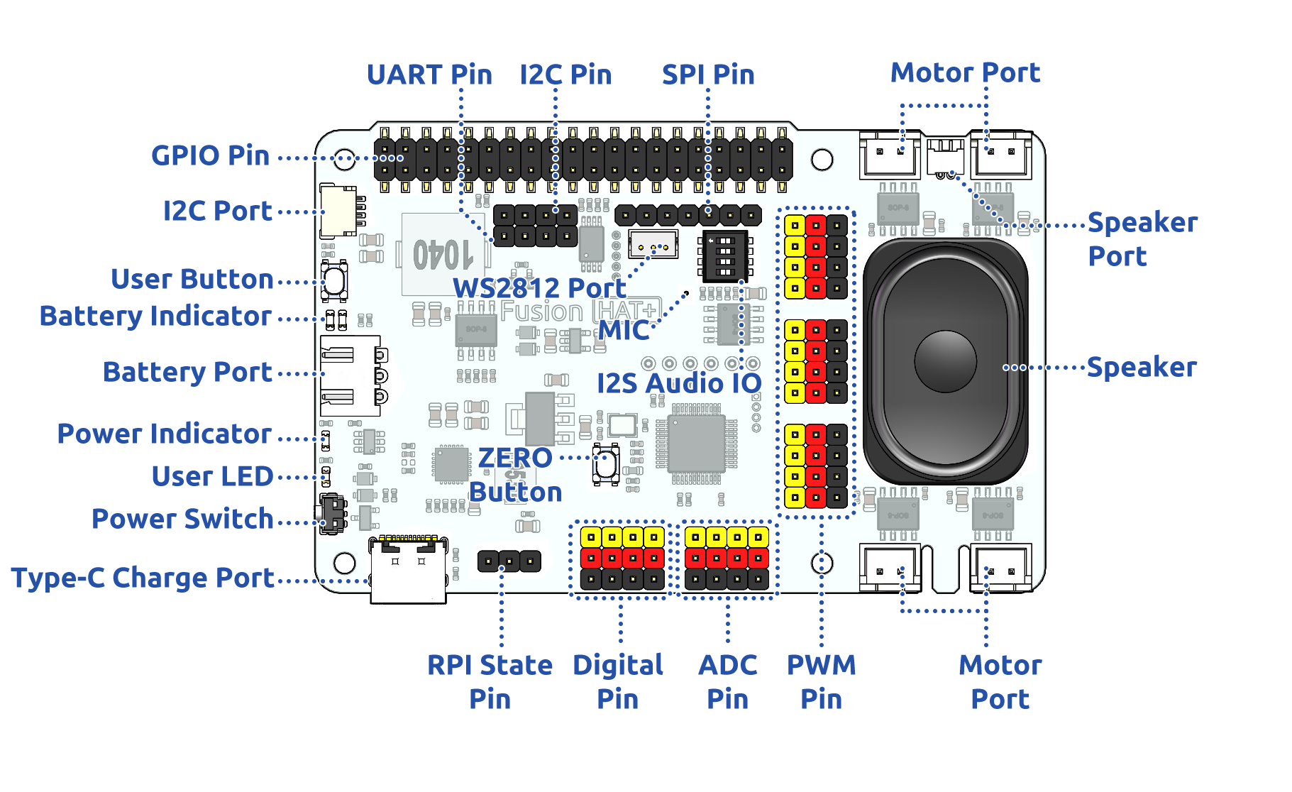

Schnittstellen
Pinbelegung
../_images/fusionhat_pinout_v0.png
Batterieanschluss
  • 6,0 V – 8,4 V XH2.54 3-Pin-Stromeingang.
  • Versorgt den Raspberry Pi und den Fusion HAT+ gleichzeitig mit Strom.
Netzschalter
  • Schaltet die Stromversorgung des Fusion HAT+ ein oder aus.
Type-C-Ladeanschluss
  • Stecke das Type-C-Kabel ein, um den Akku zu laden.
  • Während des Ladevorgangs blinkt die entsprechende Akkuanzeige.
  • Das vollständige Laden dauert ungefähr 2 Stunden. Nach dem vollständigen Aufladen leuchten, wenn der Fusion HAT eingeschaltet ist, beide Akkuanzeigen dauerhaft. Wenn der Fusion HAT ausgeschaltet ist, gehen beide Akkuanzeigen aus.
Digital-Pin
ADC-Pin
PWM-Pin
Motoranschluss
I2C-Pin und I2C-Port
  • I2C-Pin: P2.54 4-Pin-Schnittstelle.
  • I2C-Port: SH1.0 4-Pin-Schnittstelle, kompatibel mit QWIIC und STEMMA QT.
  • Diese I2C-Schnittstellen sind über GPIO2 ( SDA ) und GPIO3 ( SCL ) mit der I2C-Schnittstelle des Raspberry Pi verbunden.
  • Pin: I2C.
  • API: fusion_hat._i2c.I2C.
SPI-Pin
  • P2.54 7-Pin-SPI-Schnittstelle.
  • Pin: SPI.

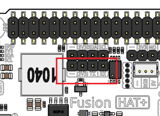

UART-Pin
  • P2.54 4-Pin-Schnittstelle.
  • Pin: UART.

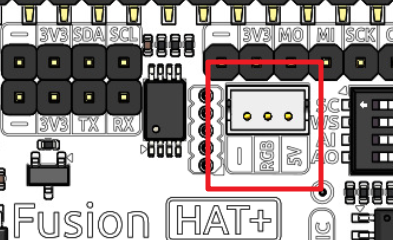

WS2812-Port

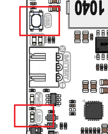

Benutzer-LED
USR-Taste
Akkuanzeige
  • Zwei LEDs leuchten, wenn die Spannung höher als 7,6 V ist.
  • Eine LED leuchtet im Bereich von 7,15 V bis 7,6 V.
  • Unter 7,15 V gehen beide LEDs aus.
  • Akkustandsanzeige.
Lautsprecher und MIC
  • Lautsprecher: Dies ist ein 2030-Audiokammer-Lautsprecher.
  • Lautsprecheranschluss: Der Fusion HAT+ ist mit einem Onboard-I2S-Audioausgang sowie einem 2030-Audiokammer-Lautsprecher ausgestattet und bietet eine Mono-Tonausgabe.
  • MIC: Der Fusion HAT+ ist mit einem MEMS-Mikrofon ausgestattet, das zur Aufnahme von Umgebungsgeräuschen verwendet werden kann.
  • Pin: Lautsprecher und MIC.
  • API: fusion_hat.music.Music.

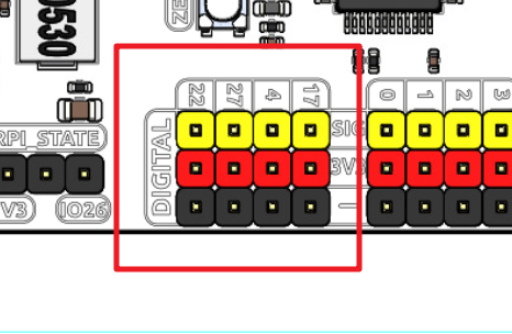

Digital IO
Der Fusion HAT+ hat 4 Gruppen von P2.54 3-Pin-Digital-Pins.
../_images/digitalio_fh_v0.png
Digital IO
Fusion HAT+
Raspberry Pi
GPIO4

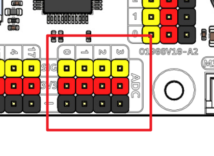

ADC
../_images/adcfh_pin_v0.png
Der Fusion HAT+ verfügt über vier Gruppen von 3-Pin-ADC- ( Analog-Digital-Wandler ) Pins, jeweils mit einem Abstand von 2,54 mm. Diese Pins werden mit 3,3 V betrieben. Die ADC-Funktion mit 12-Bit-Präzision wird durch einen Onboard-Mikrocontroller realisiert. Detaillierte Anweisungen zum Auslesen von ADC-Werten findest du im Abschnitt Onboard-MCU.
../_images/btradc_fh_v0.png
Außerdem ist der ADC-Kanal A4 über einen Spannungsteiler mit Widerständen mit der Batterie verbunden. Er wird verwendet, um die Batteriespannung zu messen und so den ungefähren Ladezustand zu schätzen.
Das Spannungsteilerverhältnis beträgt 200 K / 100 K, daher:
  • A4-Spannung ( Va4 ) = value_A4 / 4095.0 * 3.3
  • Batteriespannung ( Vbat ) = Va4 * 3
  • Batteriespannung ( Vbat ) = value_A4 / 4095.0 * 3.3 * 3

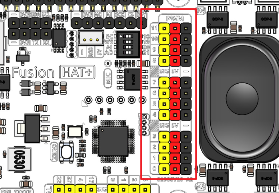

PWM
../_images/pwmfh_pin_v0.png
Der Fusion HAT+ verfügt über 4 Gruppen von 3-Pin-PWM-Pins, jeweils mit einem Abstand von 2,54 mm, und die Versorgungsspannung beträgt 5 V. Die Verwendung von PWM wird im Abschnitt Onboard-MCU ausführlich beschrieben.
Die Kanäle PWM4 bis PWM11 werden für den Motorantrieb verwendet.

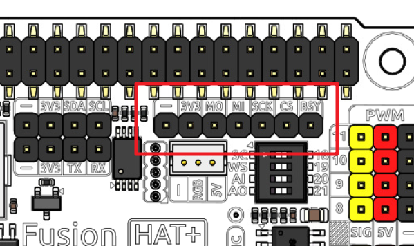

SPI
../_images/spifh_pin_v0.png
Die SPI-Schnittstelle des Fusion HAT+ ist eine 7-Pin-P2.54-Schnittstelle. Sie ist mit der SPI-Schnittstelle des Raspberry Pi verbunden und enthält einen zusätzlichen I/O-Pin, der z. B. für Interrupts oder Resets verwendet werden kann.
SPI
Fusion HAT+
Raspberry Pi
BSY
GPIO6
CS
CE0 ( GPIO8 )
SCK
SCLK ( GPIO11 )
MI
MISO ( GPIO9 )
MO
MOSI ( GPIO10 )
3V3
3,3-V-Stromversorgung
GND
Masse

Die UART-Schnittstelle des Fusion HAT+ ist eine 4-Pin-P2.54-Schnittstelle. Sie ist mit den Pins GPIO14 ( TXD ) und GPIO15 ( RXD ) des Raspberry Pi verbunden.
WS2812-Port
../_images/ws2812fh_pin_v0.png
Der Fusion HAT+ verfügt über 1 WS2812-Port ( ZH1.5 3-Pin ), der zum Steuern von 1 WS2812-LED-Streifen verwendet werden kann.
Dieser Pin wird mit SPI MOSI gemeinsam genutzt, daher kann er nicht gleichzeitig als SPI MOSI verwendet werden.
Benutzertaste und LED
../_images/btn_led_fh_v0.png
Der Fusion HAT+ verfügt über 1 LED und 1 Taste, die mit dem I2C-Chip verbunden sind und von ihm gesteuert werden.

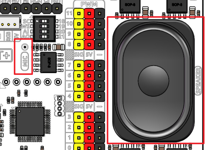

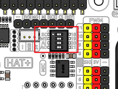

../_images/speaker_fh_v0.png
Der Fusion HAT+ ist mit Onboard-I2S-Audioausgang/-eingang sowie einem 2030-Audiokammer-Lautsprecher ausgestattet und bietet eine Mono-Tonausgabe. Das Onboard-Mikrofon kann zum Empfangen von Audiosignalen verwendet werden.
I2S
I2S
Raspberry Pi
WS
GPIO19
SCLK
Audio OUT ( Lautsprecher )
GPIO21
Audio IN ( MIC )
GPIO20
Wenn du die GPIO-Pins ohne die Audiofunktion verwenden möchtest, kannst du den integrierten Lautsprecher und das Mikrofon einfach über einen Schalter trennen. Es ist entscheidend, dass diese Trennung nur erfolgt, wenn die Audio-Komponenten inaktiv sind. Außerdem solltest du die Pins WS und SCLK niemals verändern, solange eine Audio-Komponente aktiv ist.
../_images/audio_fh_v0.png

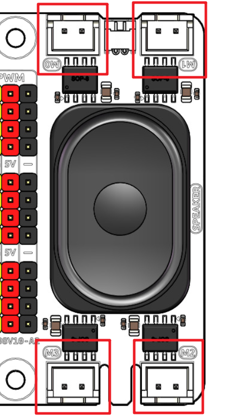

Motoranschluss
Der Motortreiber des Fusion HAT+ unterstützt 4 Kanäle und kann mit 8 PWM-Signalen zur Richtungs- und Geschwindigkeitssteuerung gesteuert werden.
../_images/motor_fh_v0.png
Motortreiber
Motor
PWM
Motor0 A
PWM11
Motor0 B
PWM10
Motor1 A
PWM9
Motor1 B
PWM8
Motor2 A
PWM7
Motor2 B
PWM6
Motor3 A
PWM5
Motor3 B
PWM4
Der Motorantriebsmodus ist wie folgt.

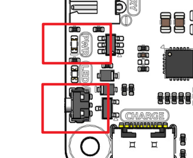

Netztaste und PWR-Anzeige
../_images/pwr_fh_v0.png
  • Durch einmaliges Drücken der Netztaste wird der Raspberry Pi eingeschaltet, und die PWR-Anzeige leuchtet.
  • Wenn du die Netztaste 2 Sekunden lang gedrückt hältst, wird ein Herunterfahrsignal an den Raspberry Pi gesendet. Wenn er korrekt konfiguriert ist, fährt der Raspberry Pi herunter und die PWR-Anzeige geht aus.
  • Wenn du die Netztaste 5 Sekunden lang gedrückt hältst, wird ein erzwungenes Herunterfahren ausgelöst, und die PWR-Anzeige geht sofort aus.
Zusätzlich verfügt der Fusion HAT+ über einen Sicheres Herunterfahren-Mechanismus. Er führt ein Software-Herunterfahren durch, indem der Registerstatus des Mikrocontrollers über I2C ausgelesen wird. Um diese Funktion zu aktivieren, musst du den Shutdown-Signal-Pin des Raspberry Pi konfigurieren und den entsprechenden Code auf dem Raspberry Pi ausführen.

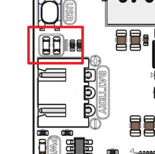

Akkustandsanzeige
../_images/btr_fh_v0.png
Die Akkustandsanzeige auf dem Fusion HAT+ überwacht die Batteriespannung mithilfe eines Spannungsteilers und dient als Referenz zur Abschätzung des Akkustands. Die Beziehung zwischen LED und Spannung ist wie folgt:
Akkustand
Akku-LED
Gesamtspannung
2 LEDs an
Größer als 7,4 V
1 LED an
Größer als 6,5 V
Beide LEDs aus
Weniger als 6,5 V
Beim Laden blinken die Akkuanzeigen. Der Ladestatus kann über I2C durch Zugriff auf den Mikrocontroller ausgelesen werden. Siehe Ladestatus für Details.

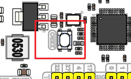

Servo-Nullstell-Taste
../_images/btn_servo_zeroing_fh_v0.png
Die Servo-Nullstell-Taste wird verwendet, um die Nullposition des Servos zu kalibrieren.
Die PWM-Schnittstelle unterstützt die Servo-Nullstellung und erleichtert damit den Roboteraufbau. Bei der Servo-Nullstellung werden alle PWM-Schnittstellen auf eine Pulsbreite von 1500 µs bei einer Periode von 20.000 µs gesetzt, wodurch die Servos in die 90°-Position fahren. Es wird empfohlen, andere PWM-Geräte zu trennen, bevor du in den Servo-Nullstellmodus wechselst.
  • Wenn du die Taste zweimal drückst, werden alle PWM-Signale auf 1500 us Puls und 20000 us Periode gesetzt. Das heißt, der Servo befindet sich in der Mittelposition. In diesem Zustand solltest du den Servohebel am Servo befestigen.
  • Drücke die Taste erneut zweimal, dann werden alle PWM-Signale auf 0 Puls gesetzt.
