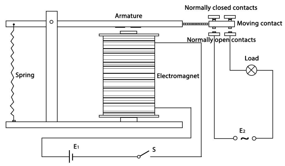

すべてのリレーには5つのパーツがある:
電磁石 - ワイヤーのコイルで巻かれた鉄心で構成されている。通電させると、磁気になります。したがって、電磁石と呼ばれる。
電機子 - 可動磁気ストリップは電機子と呼ばれる。それらに電流が流れると、コイルが通電されて磁場が生成され、常開(N/O)または常閉(N/C)ポイントを作成したり切断したりするために使用される。また、電機子は直流(DC)と交流(AC)で移動できる。
スプリング - 電磁石のコイルに電流が流れない場合、スプリングは電機子を引き離し、回路を完成できない。
電気 接点 のセット-2つの接点がある:
  • 通常開-リレーがアクティブなときに接続され、非アクティブなときに切断されます。
  • 常閉-リレーが作動している時に接続しなく、リ
成形フレーム - 保護のため、リレーはプラスチックで覆われている。
リレーの動作
リレーの動作原理は非常に簡単である。リレーに電力が供給されると、制御コイルに電流が流れ始める。その結果、電磁石が通電を開始する。次に、電機子がコイルに引き付けられ、可動接点が一緒に引き下げられ、常開接点に接続される。したがって、負荷がかけられた回路が通電される。次に、可動接点がスプリングの力で常閉接点に引き上げられるため、回路を遮断することも同様のケースになる。このようにして、リレーのオンとオフの切り替えにより、負荷回路の状態を制御できる。
