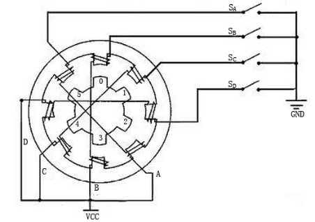

ステッピングモーターは単相DC電源を使用する4相モーターである。 適切な時系列でモーターのすべての相巻線に通電する限り、一歩一歩に回転させることができる。 4相リアクティブステッピングモーターの概略図:
../_images/image1291.png
図では、モーターの中央にローター-歯車状の永久磁石がある。ローターの周りの0〜5は歯である。 さらに外側には、8つの磁極があり、それぞれ反対側の2つの磁極がコイル巻線で接続されている。 そのため、AからDまでの4つのペアを形成し、相と呼ばれる。スイッチSA、SB、SC、SDに接続するリード線が4本ある。 したがって、回路では4つの相が並列になっており、1つの相の2つの磁極は直列になっている。
4相ステッピングモーターの動作原理は次の通りである:
スイッチSBの電源がオンになると、スイッチSA、SC、およびSDの電源がオフになり、B相の磁極がローターの歯0と3と整列する。 同時に、歯1と4は、C相とD相の極を持つ互い違いに配列した歯を生成する。 歯2と5は、D相とA相の極を持つ互い違いに配列した歯を生成する。 スイッチSCの電源がオン、スイッチSB、SA、およびSDの電源がオフの場合、ローターはC相巻線の磁場と歯1と4の間の磁場の下で回転する。 次に、歯1と4がC相巻線の磁極と整列する。 一方、歯0と3はA相とB相の極を持つ互い違いに配列した歯を生成し、歯2と5はA相とD相の極を持つ互い違いに配列した歯を生成する。 同様の状況が続いていく。 A、B、C、D相に順番に通電すると、ローターはA、B、C、Dの順に回転する。

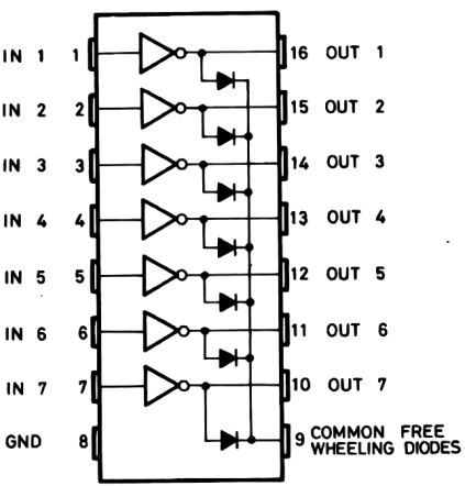

ULN2003
モーターを円に適用するには、ドライバーボードを使用する必要があります。 ステッパーモータードライバ-ULN2003は7チャネルインバータサークルです。 つまり、入力ピンが高レベルの場合、ULN2003の出力ピンは低レベルであり、その逆も同様です。 IN1 に高レベルを供給し、IN2、IN3、IN4 に低レベルを供給すると、出力端 OUT1 は低レベルであり、他のすべての出力端は高レベルになります。 チップの内部構造を以下に示します。
../_images/image3381.png

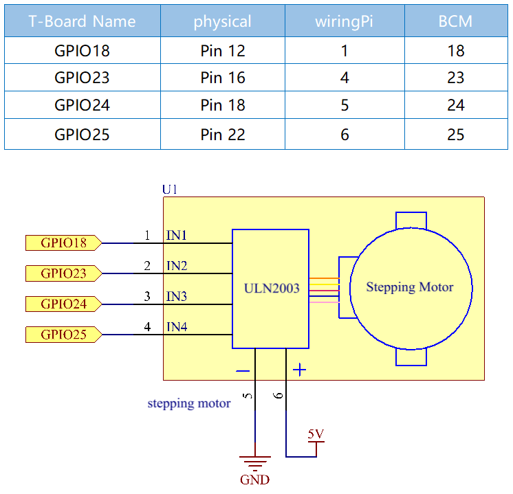

回路図
../_images/image3391.png

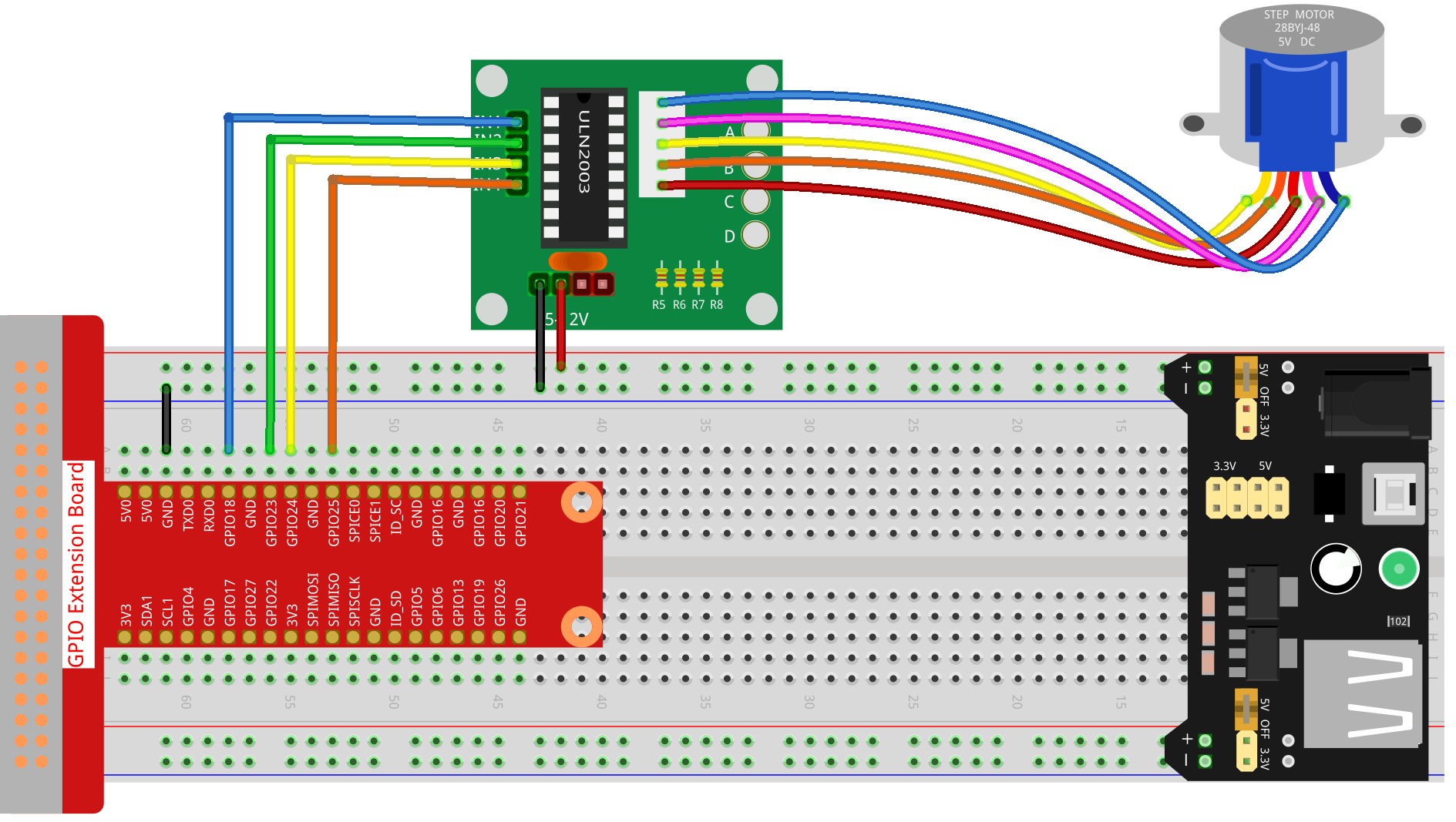

ステップ1: 回路を作る。
../_images/image1341.png

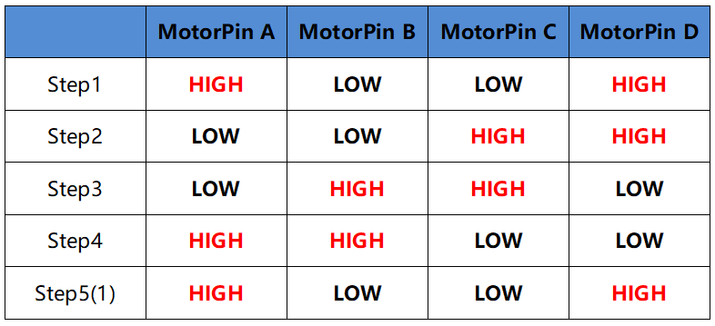

ステッピングモーターを 時計回りに回転させる ために、motorPinのレベルス状態要求は以下の通りである:
../_images/image3401.png
したがって、2層のfor文を使用してMotorPinの潜在的な書き込みを実装する。
Step1では、j=0、i=0〜4。
motorPin[0] は高レベル (10011001 & 00001000 = 1) で書き込まれる
motorPin[1] は低レベル (10011001 & 00000100 = 0) で書き込まれる
motorPin[2] は低レベル (10011001 & 00000010 = 0) で書き込まれる
motorPin[3] は高レベル (10011001 & 00000001 = 1) で書き込まれる
Step2では、j=1、i= 0〜4。
motorPin[0] は高レベル (01001100 & 00001000 = 1) で書き込まれる
motorPin[1] は低レベル (01001100 & 00000100 = 1) などで書き込
まれる。
