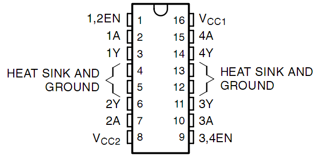

Vedi la figura dei pin qui sotto. L293D ha due pin (Vcc1 e Vcc2) per l’alimentazione. Vcc2 alimenta il motore, mentre Vcc1 alimenta il chip. Dato che qui viene utilizzato un motore CC di piccole dimensioni, collega entrambi i pin a +5V.

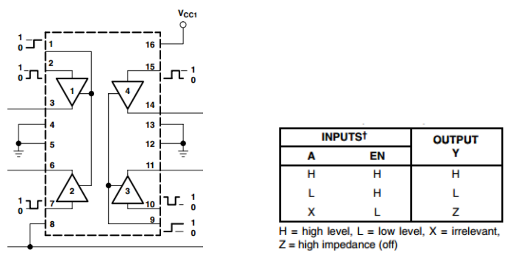

Di seguito è riportata la struttura interna di L293D. Il pin EN è un pin di abilitazione che funziona solo con livello alto; A indica l’ingresso e Y l’uscita. Puoi vedere la relazione tra di loro in basso a destra. Quando il pin EN è a livello alto, se A è alto, Y fornisce un livello alto; se A è basso, Y fornisce un livello basso. Quando il pin EN è a livello basso, l’L293D non funziona.

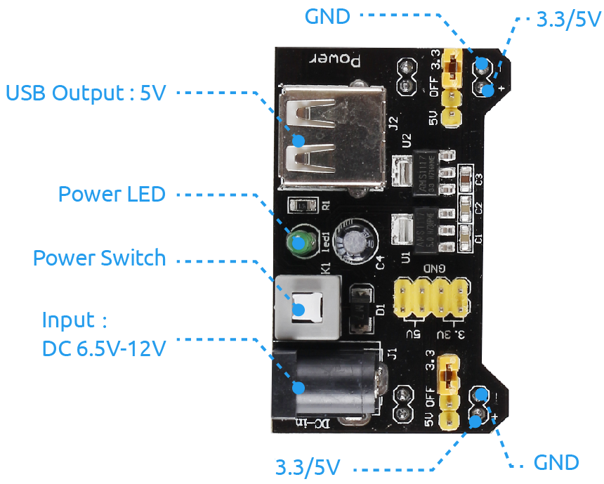

Modulo di Alimentazione
In questo esperimento, sono necessarie grandi correnti per pilotare il motore, specialmente durante l’avvio e l’arresto, il che può interferire gravemente con il normale funzionamento del Raspberry Pi. Perciò, alimentiamo il motore separatamente con questo modulo per garantire un funzionamento sicuro e stabile.
Puoi inserirlo direttamente nella breadboard per fornire alimentazione. Fornisce una tensione di 3,3V e 5V, a cui puoi collegarti tramite un ponticello incluso.
../_images/image1151.png

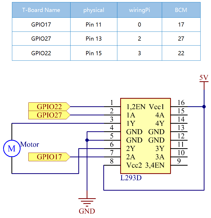

Schema Elettrico
Inserisci il modulo di alimentazione nella breadboard e collega il ponticello al pin da 5V per ottenere un’uscita a 5V. Collega il pin 1 dell’L293D a GPIO22 e impostalo a livello alto. Collega il pin2 a GPIO27 e il pin7 a GPIO17, quindi imposta uno dei pin a livello alto e l’altro a livello basso per cambiare la direzione di rotazione del motore.
../_images/image3361.png
