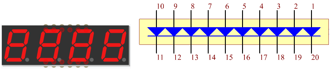

Grafico a barre LED
Il grafico a barre LED è un array di LED, utilizzato per collegarsi a un circuito elettronico o a un microcontrollore. È semplice collegare il grafico a barre LED al circuito, come collegare 10 LED individuali a 10 pin di uscita. Generalmente, il grafico a barre LED può essere utilizzato come indicatore del livello della batteria, in apparecchiature audio e pannelli di controllo industriale. Esistono molte altre applicazioni per i grafici a barre LED.

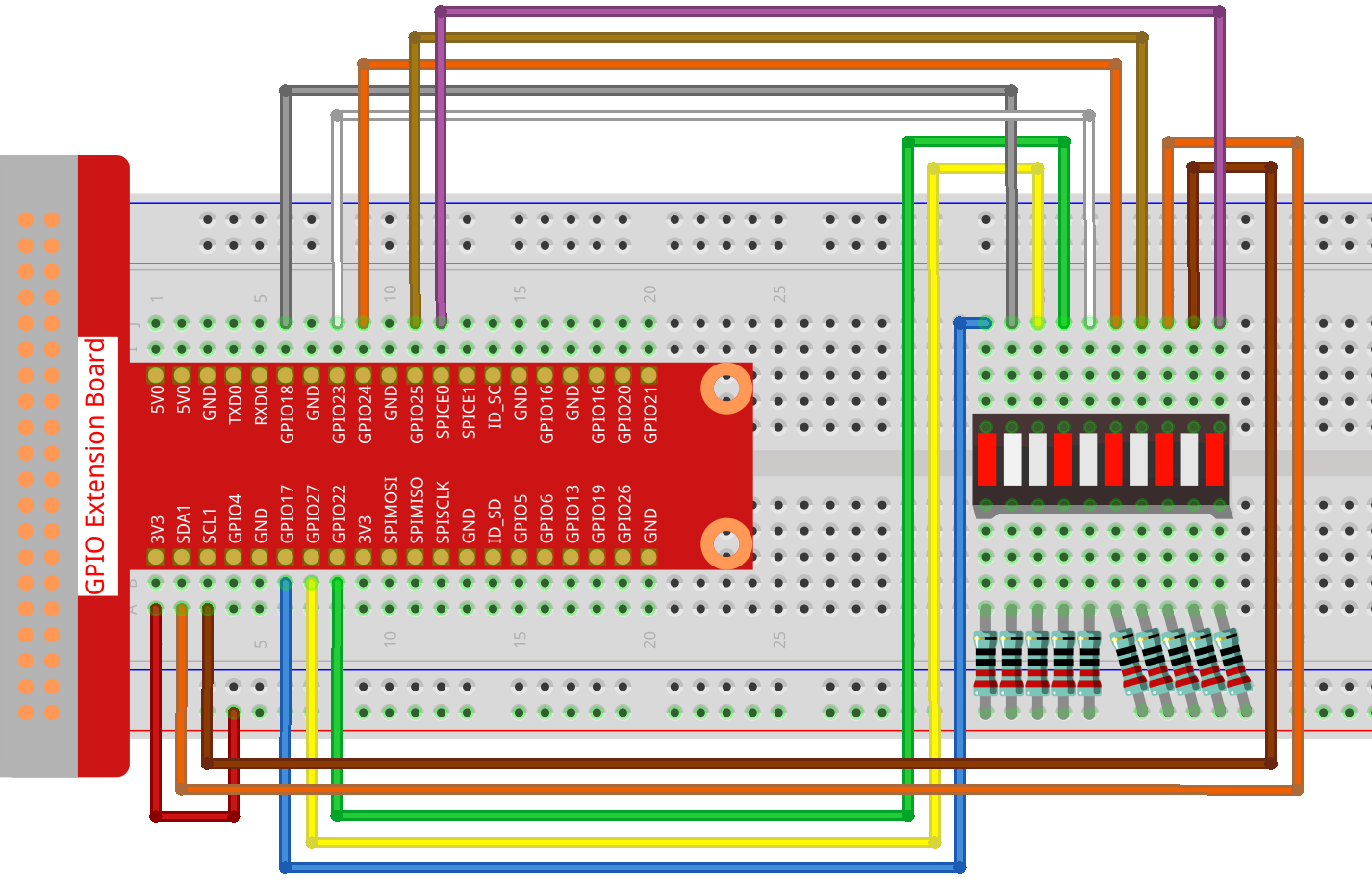

../_images/schematic_led_bar1.png
Procedure sperimentali
../_images/image661.png
