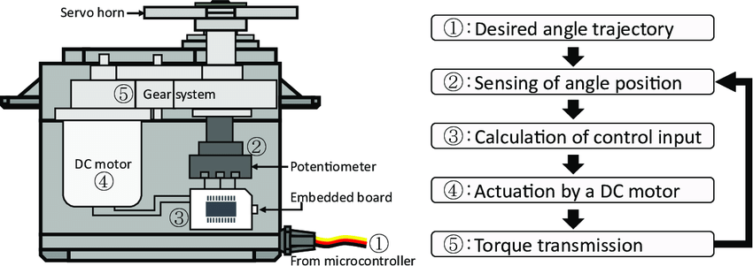

Un servomotore è generalmente composto dai seguenti componenti: custodia, albero, sistema di ingranaggi, potenziometro, motore CC e scheda incorporata.
../_images/image1211.png
Funziona in questo modo: il microcontrollore invia segnali PWM al servo, e la scheda incorporata nel servo riceve i segnali attraverso il pin di segnale e controlla il motore interno per farlo ruotare. Di conseguenza, il motore aziona il sistema di ingranaggi, che a sua volta muove l’albero dopo la riduzione di velocità. L’albero e il potenziometro del servo sono collegati tra loro. Quando l’albero ruota, aziona il potenziometro, che invia quindi un segnale di tensione alla scheda. La scheda determina quindi la direzione e la velocità di rotazione in base alla posizione corrente, così da arrestarsi esattamente nella posizione definita e mantenerla.
