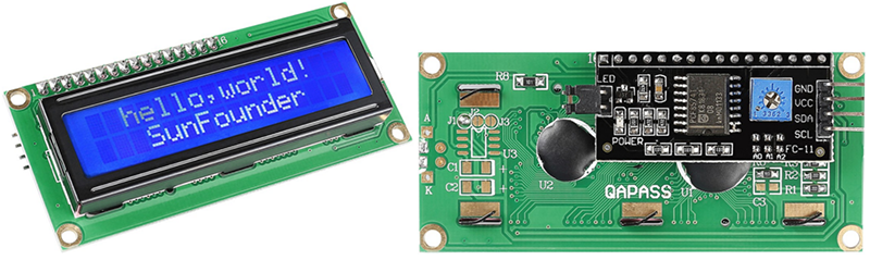

Come sappiamo, sebbene gli LCD e altri display migliorino notevolmente l’interazione uomo-macchina, condividono una debolezza comune. Quando vengono collegati a un controller, occupano diversi pin I/O del controller, che potrebbe non avere molte porte disponibili. Ciò limita anche altre funzioni del controller.
Pertanto, l’LCD1602 con un modulo I2C è stato sviluppato per risolvere il problema. Il modulo I2C ha un chip I2C PCF8574 integrato che converte i dati seriali I2C in dati paralleli per il display LCD.

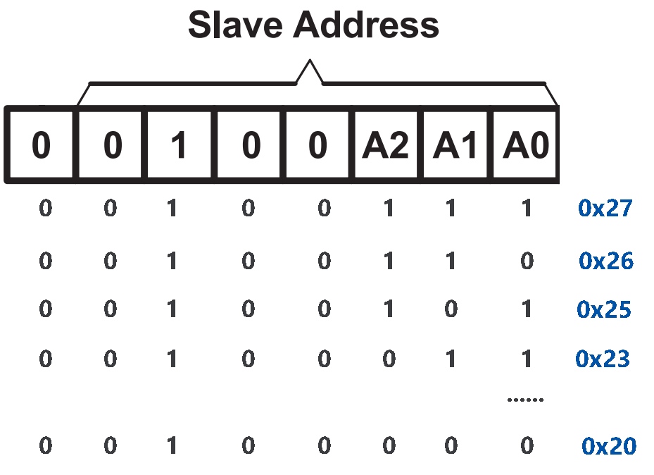

Indirizzo I2C
L’indirizzo predefinito è solitamente 0x27, in alcuni casi potrebbe essere 0x3F.
Prendendo come esempio l’indirizzo predefinito 0x27, l’indirizzo del dispositivo può essere modificato cortocircuitando i pad A0/A1/A2; nello stato predefinito, A0/A1/A2 è 1, e se il pad è cortocircuitato, A0/A1/A2 diventa 0.
../../_images/i2c_address1.jpg

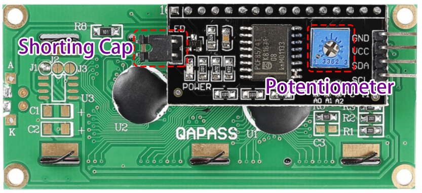

Retroilluminazione/Contrasto
La retroilluminazione può essere attivata tramite un cappuccio a ponticello; scollegare il cappuccio per disabilitare la retroilluminazione. Il potenziometro blu sul retro serve per regolare il contrasto (il rapporto tra la luminosità del bianco più chiaro e il nero più scuro).
../../_images/back_lcd16021.jpg
  • Cappuccio di cortocircuito: La retroilluminazione può essere attivata tramite questo cappuccio, scollegare questo cappuccio per disabilitare la retroilluminazione.
  • Potenziometro: Serve per regolare il contrasto (la chiarezza del testo visualizzato), che aumenta in senso orario e diminuisce in senso antiorario.
