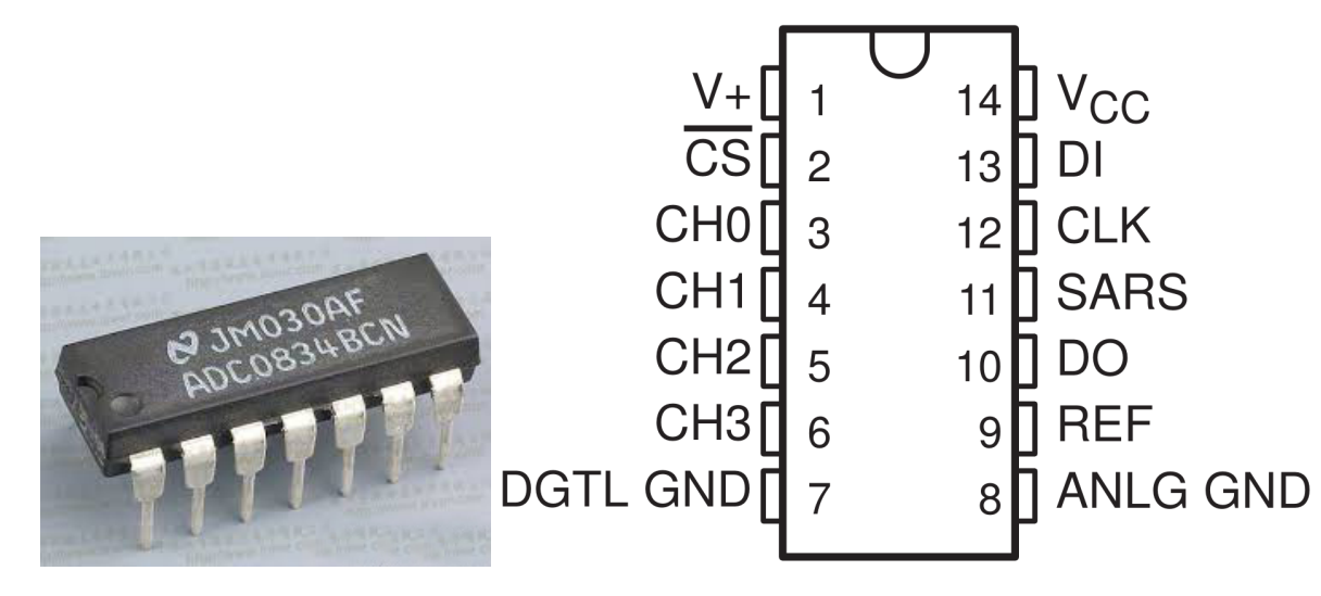

ADC0834
L’ADC0834 è un convertitore analogico-digitale a 8 bit di approssimazione successiva, dotato di un multiplexer multicanale configurabile in ingresso e di input/output seriale. L’input/output seriale è configurato per interfacciarsi con registri a scorrimento standard o microprocessori.
../../_images/image3091.png

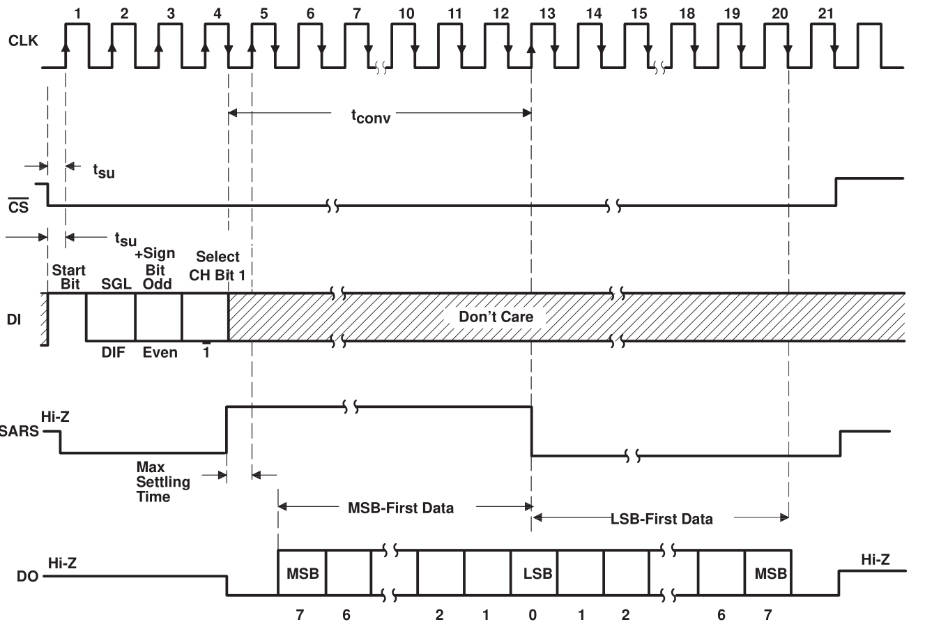

Sequenza di Operazione
Una conversione viene avviata abbassando il segnale CS, che abilita tutti i circuiti logici. CS deve essere mantenuto basso per l’intero processo di conversione. Un segnale di clock viene quindi ricevuto dal processore. Ad ogni transizione da basso ad alto del segnale di clock, i dati su DI vengono caricati nel registro di indirizzi del multiplexer. Il primo impulso alto in ingresso rappresenta il bit di avvio. Una parola di assegnazione da 3 a 4 bit segue il bit di avvio. Ad ogni successiva transizione da basso ad alto del segnale di clock, il bit di avvio e la parola di assegnazione vengono spostati attraverso il registro a scorrimento. Quando il bit di avvio raggiunge la posizione di partenza del registro del multiplexer, il canale di ingresso viene selezionato e inizia la conversione. L’uscita dello stato del SAR (SARS) si alza per indicare che è in corso una conversione, e DI al registro a scorrimento del multiplexer viene disabilitato per tutta la durata della conversione.
Viene automaticamente inserito un intervallo di un periodo di clock per consentire al canale selezionato del multiplexer di stabilizzarsi. L’uscita dati DO esce dallo stato ad alta impedenza e fornisce un livello basso per questo periodo di clock di tempo di stabilizzazione del multiplexer. Il comparatore SAR confronta le uscite successive della scala resistiva con il segnale analogico in ingresso. L’uscita del comparatore indica se l’ingresso analogico è maggiore o minore dell’uscita della scala resistiva. Man mano che la conversione procede, i dati della conversione vengono contemporaneamente inviati dal pin di uscita DO, con il bit più significativo (MSB) per primo.
Dopo otto periodi di clock, la conversione è completata e l’uscita SARS si abbassa. Infine, i dati vengono forniti con il bit meno significativo per primo, successivamente allo stream di dati con MSB per primo.
../../_images/image1751.png

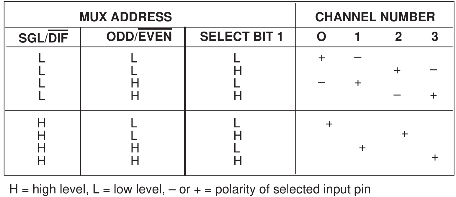

Tabella di Controllo degli Indirizzi MUX per ADC0834
../../_images/image1761.png
