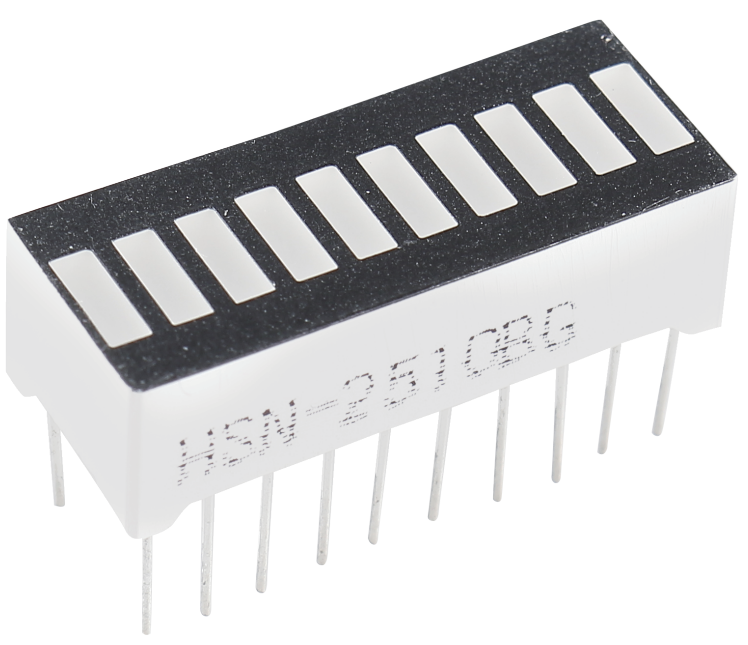

Grafico a Barre LED
../../_images/bar_graph.png
Il grafico a barre LED è una matrice di LED che si collega a un circuito elettronico o a un microcontrollore. Collegare il grafico a barre LED al circuito è semplice, come collegare 10 LED individuali a 10 pin di uscita. Generalmente, possiamo utilizzare il grafico a barre LED come indicatore del livello della batteria, in apparecchiature audio o pannelli di controllo industriale. Esistono molte altre applicazioni per i grafici a barre LED.

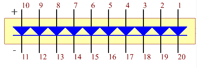

Di seguito viene riportato lo schema interno del grafico a barre LED. Generalmente, il lato con l’etichetta è l’anodo e l’altro lato è il catodo.
../../_images/led_bar_sche1.png
