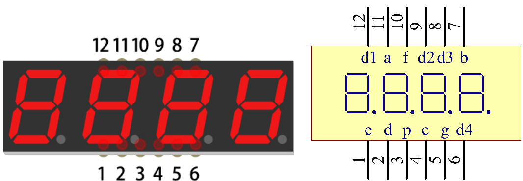

Il display a 7 segmenti da 4 cifre è composto da quattro display a 7 segmenti che lavorano insieme.

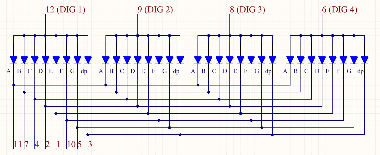

Il display a 7 segmenti da 4 cifre funziona in modo indipendente. Utilizza il principio della persistenza visiva umana per visualizzare rapidamente i caratteri di ciascun segmento in un ciclo, formando stringhe continue.
Ad esempio, quando sul display appare «1234», il primo segmento visualizza «1», mentre gli altri tre non mostrano nulla. Dopo un breve intervallo, il secondo segmento mostra «2», e così via. Questo processo è molto veloce (tipicamente 5ms) e, grazie all’effetto dell’afterglow ottico e al principio del residuo visivo, siamo in grado di vedere tutti e quattro i caratteri contemporaneamente.

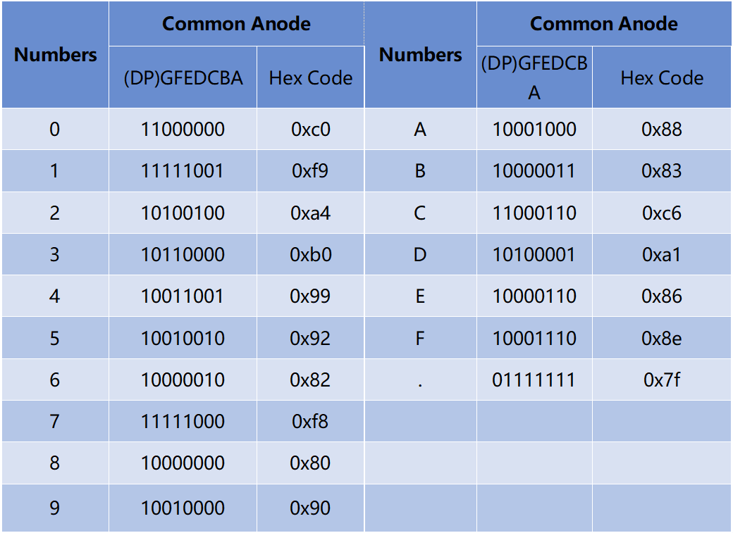

Per aiutarti a comprendere come i display a 7 segmenti (Anodo comune) mostrano i numeri, abbiamo disegnato la seguente tabella. I numeri rappresentano i valori da 0 a F visualizzati sul display; (DP) GFEDCBA si riferisce al set di LED corrispondenti impostato su 0 o 1. Ad esempio, 11000000 indica che DP e G sono impostati su 1, mentre gli altri sono impostati su 0. Quindi, il numero 0 viene visualizzato sul display a 7 segmenti, mentre il Codice HEX corrisponde al numero esadecimale.
