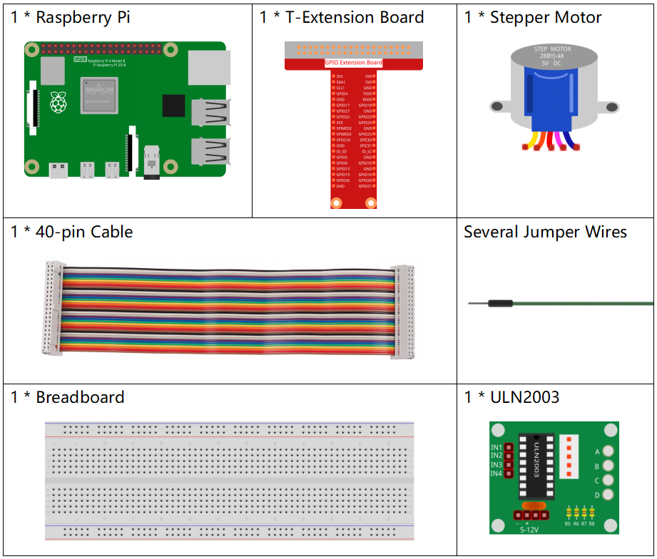

Componenti
_images/list_1.3.3.png

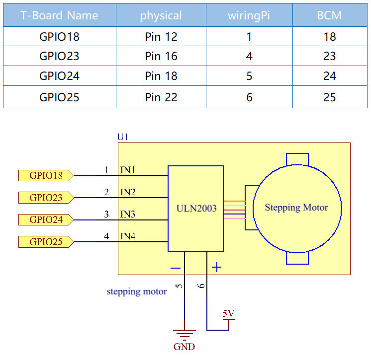

Schema del Circuito
_images/image339.png

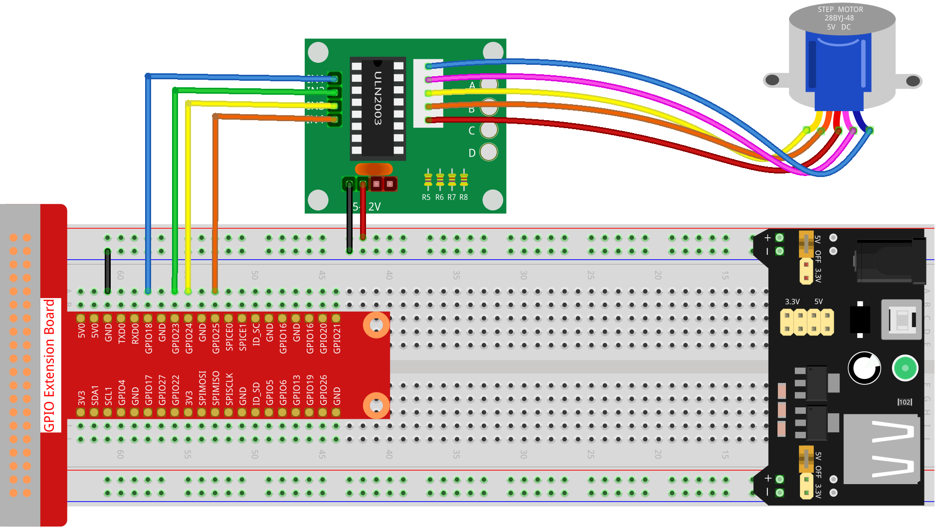

Step 1: Costruire il circuito.
_images/image134.png

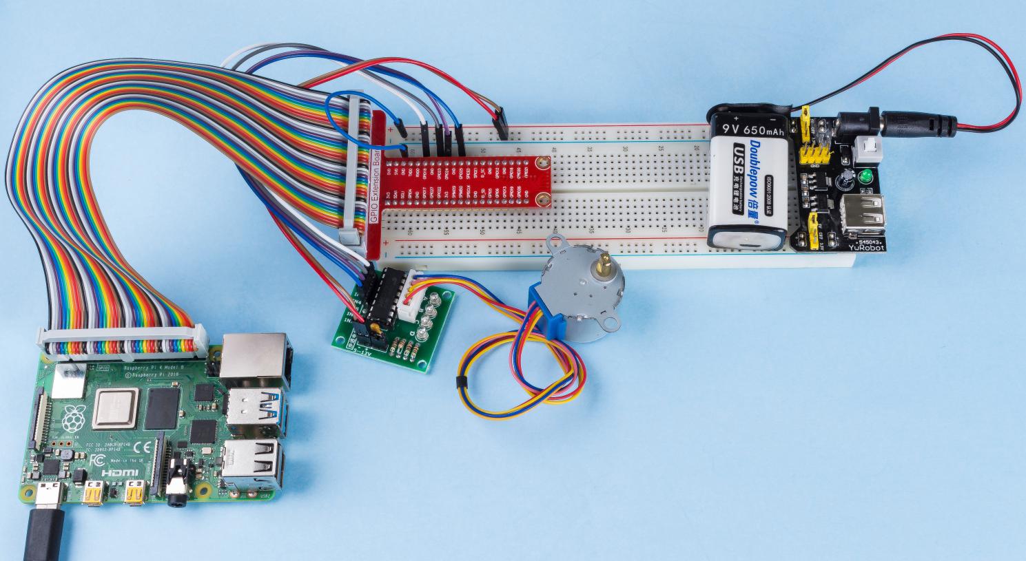

Immagine del Fenomeno
_images/image135.jpeg
