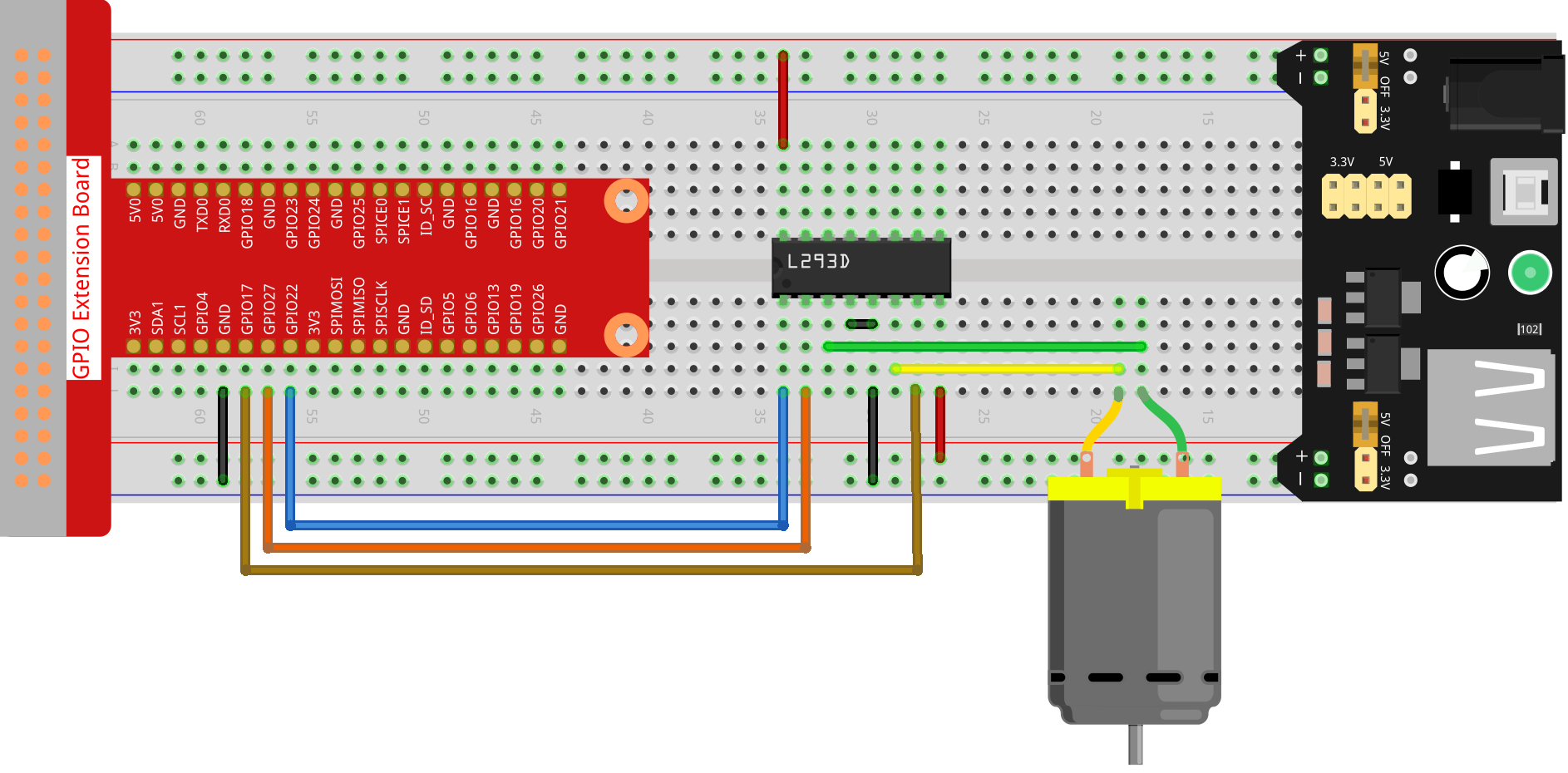

Dans ce projet, nous allons apprendre à utiliser le L293D pour piloter un moteur à courant continu (DC) et le faire tourner dans le sens horaire et antihoraire. Comme le moteur DC nécessite un courant plus élevé, nous utilisons ici le module d’alimentation pour alimenter les moteurs par mesure de sécurité.

Branchez le module d’alimentation sur la plaque de montage (breadboard) et insérez le cavalier (jumper) sur la broche 5V, de manière à obtenir une sortie de tension de 5V. Connectez la broche 1 de L293D à GPIO22 et définissez-la sur un niveau haut. Connectez la broche 2 à GPIO27 et la broche 7 à GPIO17, puis définissez une broche sur un niveau haut et l’autre sur un niveau bas. Cela vous permet de changer le sens de rotation du moteur.
../_images/image336.png
