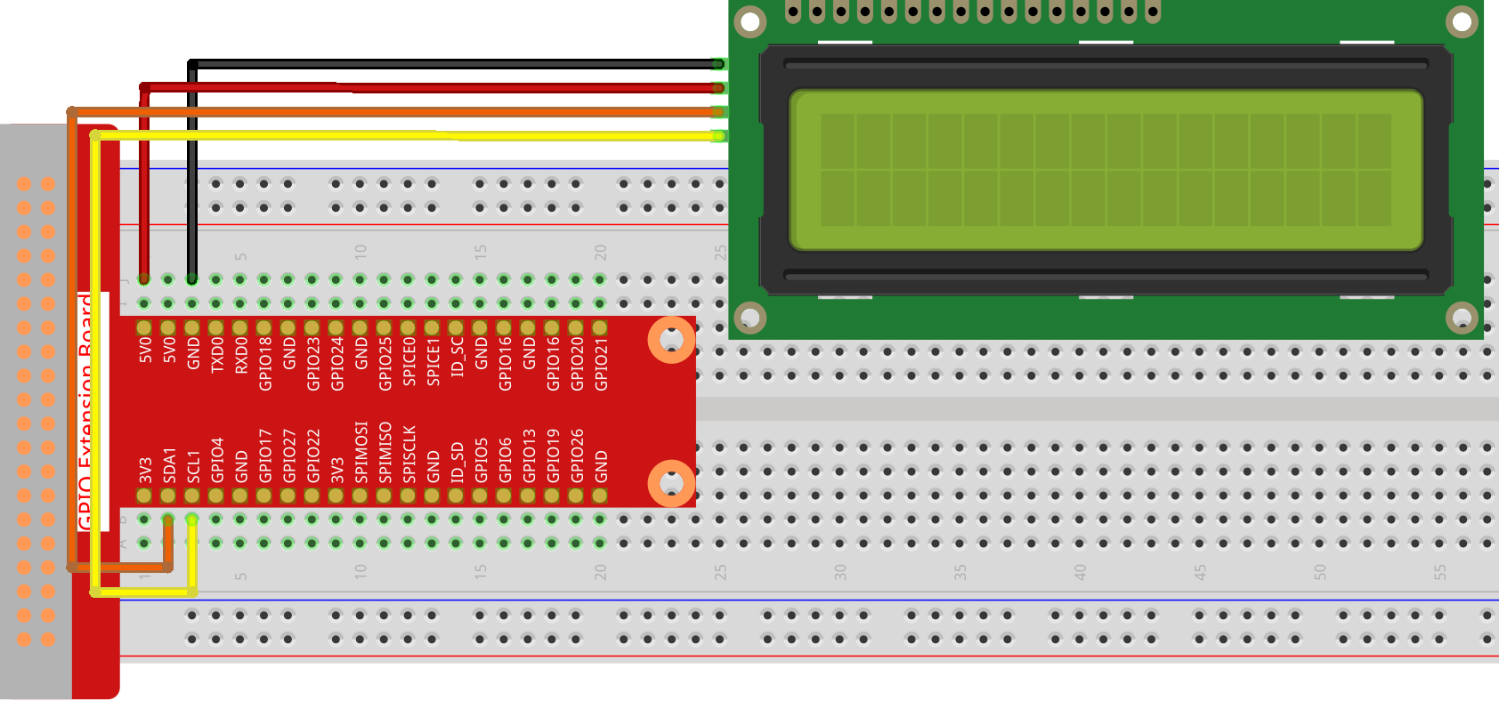

Schéma de câblage
SDA1
Pin 3
SCL1
Pin 5
../_images/schematic_i2c_lcd.png

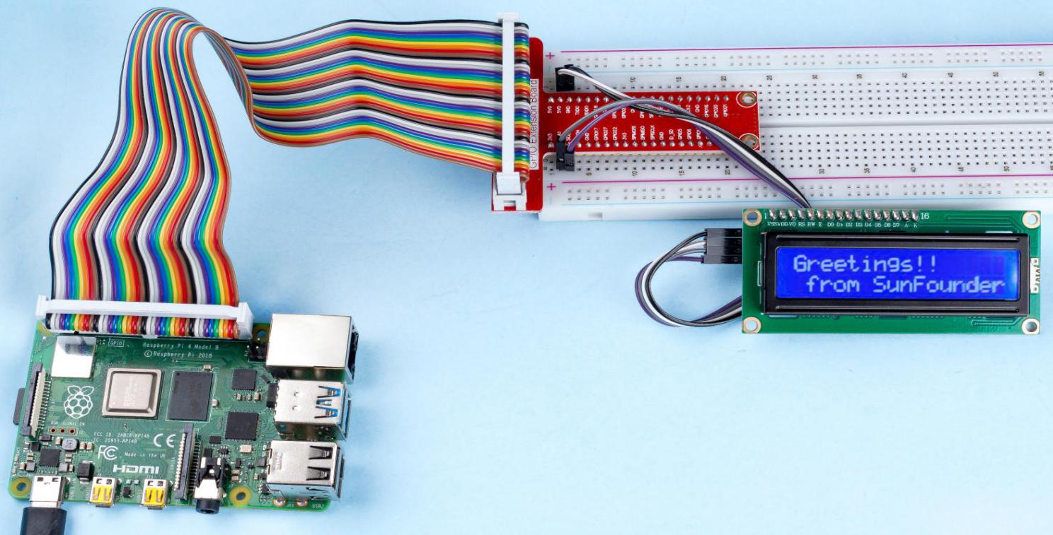

Après l’exécution du code, vous verrez « Greetings!!, From SunFounder » s’afficher sur le LCD.

Image du résultat
../_images/image97.jpeg
