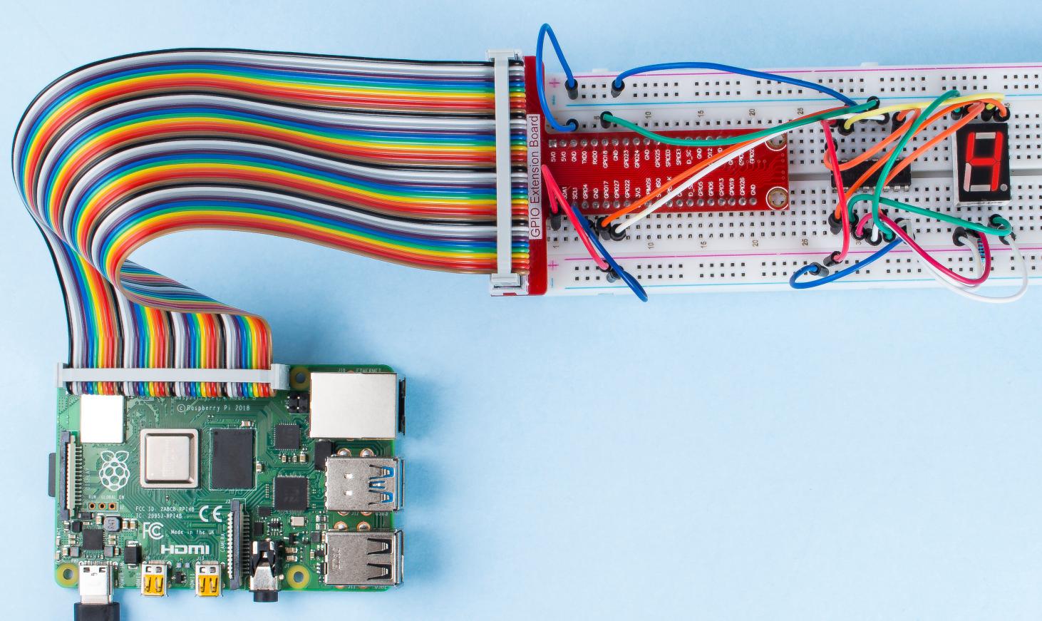

Connectez la broche ST_CP du 74HC595 au GPIO18 du Raspberry Pi, SH_CP au GPIO27 et DS au GPIO17. Les ports de sortie parallèle sont connectés aux 8 segments de l’afficheur à 7 segments. Les données d’entrée sont envoyées à la broche DS du registre à décalage lorsque SH_CP (l’entrée d’horloge du registre à décalage) est sur front montant, et envoyées au registre de mémoire lorsque ST_CP (l’entrée d’horloge du registre de mémoire) est sur front montant. Ainsi, en contrôlant les états de SH_CP et ST_CP via les GPIO du Raspberry Pi, vous pouvez transformer les données d’entrée série en sortie parallèle, économiser des GPIO et piloter l’afficheur.

Après l’exécution du code, vous verrez l’afficheur 7 segments afficher 0-9, puis A-F.

Image du résultat
../_images/image741.jpeg
