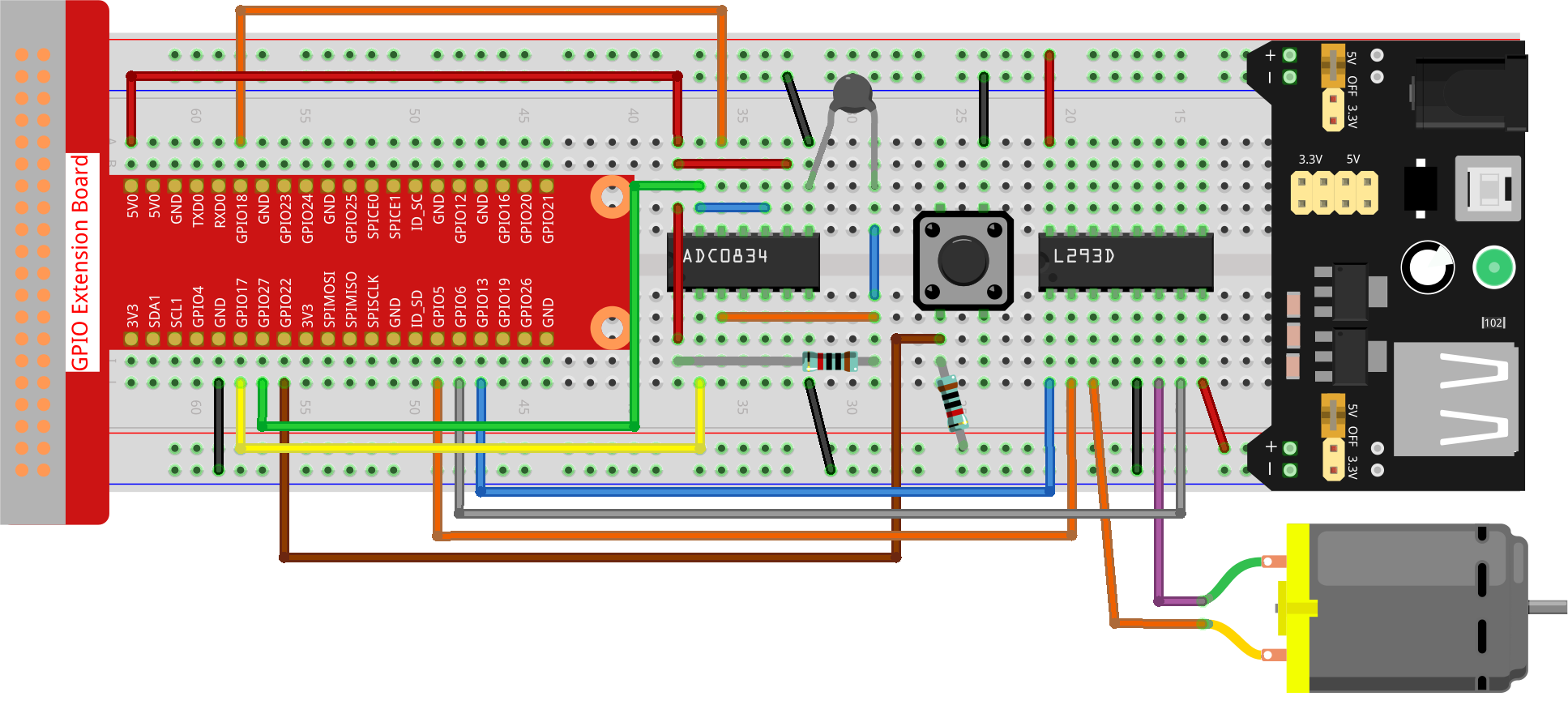

../_images/4.1.10_smart_fan_circuit.png
Das Powermodul kann mit dem 9V-Batterieclip im Kit eine 9V-Batterie verwenden. Stecken Sie den Jumper des Powermoduls in die 5V-Steckleisten des Steckbretts.
