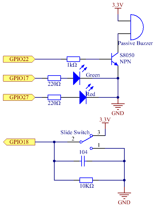

Schaltplan
T-Board Name
physisch
wiringPi
GPIO17
Pin 11
0
17
GPIO18
Pin 12
18
GPIO27
Pin 13
27
GPIO22
Pin 15
22
../_images/4.1.15_alarm_bell_schematic.png
