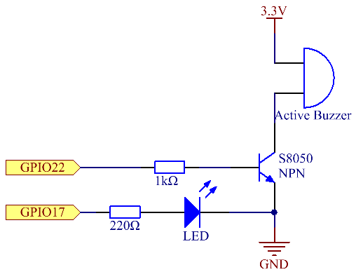

Schaltplan
T-Board Name
physisch
wiringPi
GPIO17
Pin 11
0
17
GPIO22
Pin 15
22
../_images/4.1.16_morse_code_generator_schematic.png
Experimentelle Verfahren
Schritt 1: Bauen Sie den Schaltkreis. (Achten Sie auf die Pole des Buzzers: Der mit + markierte ist der positive Pol, der andere der negative.)
../_images/4.1.16_morse_code_generator_circuit.png
